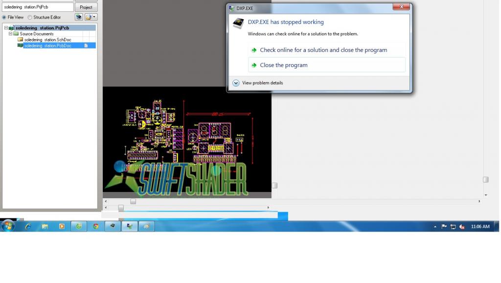

oke rồi bác nhé. tuy nhiên em dùng bản thu gọn lên nó cũng chỉ hiện được cái pcb trống trơn.
Không View 3D được trong Altium Designer Summer 09?

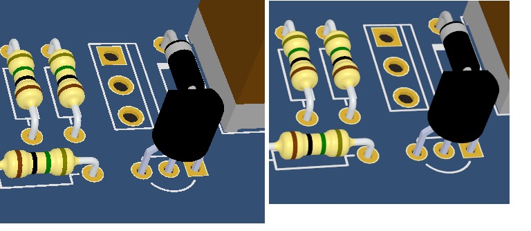

sau khi ghost lại máy giờ copy file giả lập 3d Shadow Mode 3.0 vào thư mục cài đặt của altium mà vẫn không view được 3d.Nguyên văn bởi duong_act Xem bài viết
Không xem được 3 D mà báo như chủ top đề cập do card màn hình không hỗ trợ Shadow Mode 3.0. Muốn xem có thể tìm một số phần mềm giả lập Shadow Mode 3.0 để xem. Tuy nhiên nhược điểm là xem được nhưng tốn rất nhiều tài nguyên máy tính đặc biệt là RAM và chạy rất giật (nếu máy cấu hình không khủng thì cũng chẳng ăn thua gì - Render chắc 0.2 Frame/s). Khuyên bạn nếu thấy 3D là cần thiết thì nên mua 1 cái card cũ ( vài trăm K ) là xem tốt và xử lý ảnh cũng mạnh hơn. Mình đã đầu tư 1 cái Nvidia GT8400 nhưng sau đó mới thấy chỉ để view cho sướng con mắt thôi chứ ít dùng có cái là xem xxx nó cũng sướng
trong khi trước thì đã làm được. bác giúp em với .. hic
bản AD10.1089.24016 mà anh. để em tải bản 15 xem sao. nhưng vấn đề em hỏi là phần mềm giả lập 3 d trước em vẫn dùng được mà sao giờ không được.Nguyên văn bởi hoangdai Xem bài viếtDùng bản 15 đi, giờ sao lại thích 9 vậy
, bản 15 nhẹ mà hay nữa
Chân thành khuyên bạn nên xúc con card cũ chắc cũng không đến thiệt hại lắm.Nguyên văn bởi toi ngu kinh Xem bài viếtbản AD10.1089.24016 mà anh. để em tải bản 15 xem sao. nhưng vấn đề em hỏi là phần mềm giả lập 3 d trước em vẫn dùng được mà sao giờ không được.

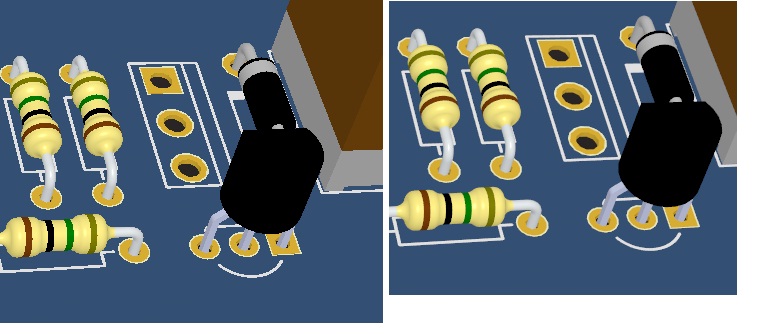

Thứ nhất bạn thích xem 3D không cần mấy cái phần mềm kia. Khỏi mệt đầu mất công tìm phần mềm. Bạn xem được 3D rồi, bạn muốn sắp xếp linh kiện ngay trên 3D ? Nếu không có card rời thì chắc giật vỡ màn hình
Thứ 2 xem được 3D rồi nhưng còn chất lượng hình. Dùng phần mềm xem được nhưng hình rất gai nhìn khó chịu.
Thứ 3 có card rời thì tốc độ render sẽ cao, bạn vẽ sẽ cảm thấy mượt hơn nhiều (không lag) và một số hiệu ứng khác.
Hình dưới là so sánh không card và có card ( bên phải là có card).
