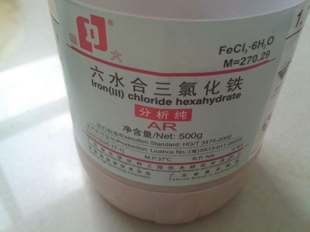

FeCl3 nguyên chất
Mua chổ Hóa chất BK, kios 6, 334 tô hiến thành đóNguyên văn bởi ptit_et Xem bài viếtchỗ đó nằm ở đâu vậy a cho e xin địa chỉ với,e mua ở chợ kim biên 35k/kg xài cũng đ lắm mà chắc ko đ nguyên chất như của aComputer Science major - Vietnamese-German University

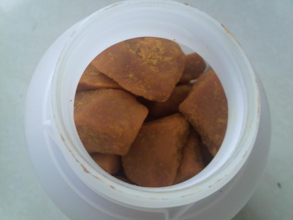

Đang ngâm mạch, thử nghiệm vs 1 cục (1 hộp chừng 30 - 40 cục), ấn tượng đầu tiên: tan ko nhanh (chắc do cục chứ ko mịn). Nhưng khi gắp cục đó để lên board thì chỗ đó bị ăn đồng rất nhanh.Computer Science major - Vietnamese-German University
Sponsored by

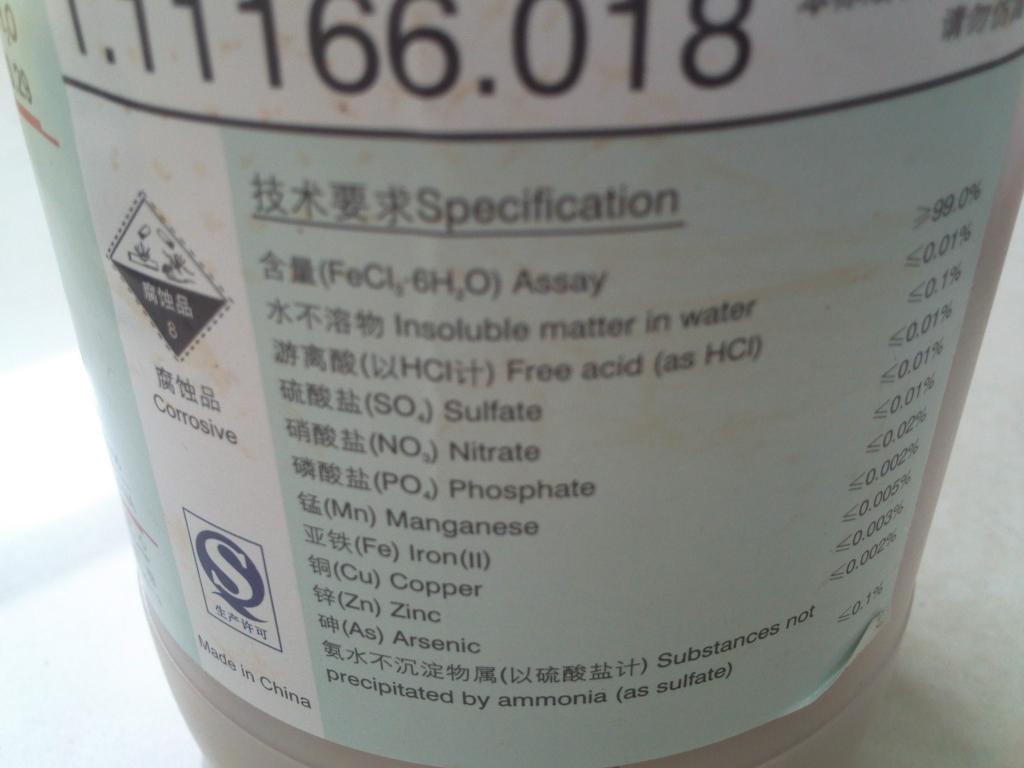

Bạn dùng FeCl3 để ăn mòn chứ không phải điều chế ra chất khác, nên độ tinh khiết không có ý nghĩa gì cả. Hàm lượng tạp chất 1%, 2% hay 10% chả khác nhau nhiều. FeCl3 bản chất màu đen nâu, có ánh xanh tìm. Cục FeCl3 màu vàng tức là bề mặt của nó đã ngậm nước, một phần chuyển thành FeCl2 rồi (vàng là màu của FeCl2). Bản thân hóa chất bạn mua đề FeCl3.6H20 tức là có ngậm nước.
Ở phố Hàng Hòm HN hoặc chợ Kim Biên / Nhật Tảo SG bán FeCl3 dạng khan (không ngậm nước) giá trung bình chỉ có 35 ngàn/kg. Giá 54 ngàn/500 g quá đắt trong khi cái sự tinh khiết hơn của nó chả để làm gì, dùng làm mạch in thì phí.
Nói chung là cứ mua 1 cái xô nhỏ nhỏ đủ để bỏ các mạch trung bình hoặc to, mua bịch thuốc về đổ hết vào bỏ nước vào luôn, ít nước thôi, rửa mạch đầu thì nhanh nhưng mấy mạch sau cũng nhanh k kém. Mình thấy chỗ mình làm led nó làm vậy rửa cả mấy chục mạch khi nào cảm thấy lâu ra quá thì đổ đi. Hoặc khi mua thì mua 1/2 kg thôi, đổ vào dùng cả tháng có thi 2 3 tháng nếu chỉ rửa vài mạch làm chơi.
Wow, giờ mới ăn xong, nồng độ phải tới 3 cục mới đc, tại tan lâu quá.
Thoy kệ, cũng ko có nhiu tiền, làm nhìu thì mới bik nhìu, có kinh nghiệm, chứ cứ theo 1 đường đã vạch sẵn thì chán chết. Vs lại lâu lắm mối ngâm 1 cái, thoy anh em cứ xài cách cũ nha, cách này mình đánh giá là FAIL.Computer Science major - Vietnamese-German University
