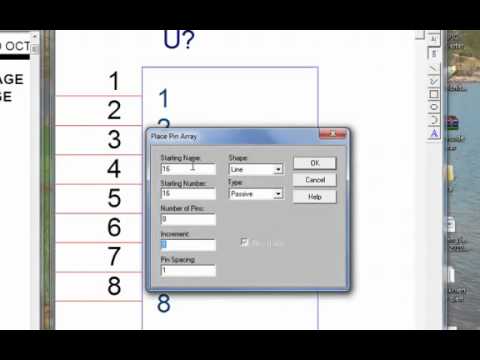

Nguyên văn bởi huuthanh1992 Xem bài viếtmình đang cần thư viện của 2 con pt2272 và pt2262 trong orcad. ai đó có thể giúp mình dc k? Mình tìm hoài k thấy gì hết....- Nếu vẽ mạch in:
Bạn tìm trong thư viện xem con nào có số chân và khoảng cách, kích thước các chân như nó, thay vào là được. Tốt nhất cứ tương cái đế cắm IC vào cho chắc ăn, con nào cũng chơi được hết
- Nếu vẽ mạch nguyên lý:
Bạn có thể tự tạo con linh kiện đó. Nếu chưa biết tạo thì tham khảo video sau:
- Nếu vẽ mạch in:

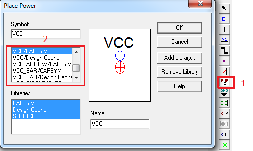

có phải đây koNguyên văn bởi diep.dkc Xem bài viếthix, cái ký hiệu Vcc hình tròn sao mình chả có nhỉ? mấy lần trước cài là có mà, ko hiểu sao lần này nó đâu mất tiêu, mọi người help mình với, (tốt nhất gửi cho mình 1 file có cái Vcc là ok), ko thôi phải tạo àh, mình tạo sao mà nó xấu wa'!
Cái hình thì đúng rồi, mình cũng đã làm như thế nhưng không có cái Vcc nào hết, mình có nhờ thằng bạn gửi cho cái Vcc, xóa nó đi, tìm lại thì có, nhưng lúc tạo project mới thì không có Vcc đó nữa!! có cách nào để add cái Vcc đó zô luôn hok? chả lẻ mỗi lần vẽ cái mới lại mở cái file đó để coppy vào sao!!
cái này lạ. vì nó là thư viện mặc định có trong orcad rồi, ko cần phải thêmNguyên văn bởi diep.dkc Xem bài viếtCái hình thì đúng rồi, mình cũng đã làm như thế nhưng không có cái Vcc nào hết, mình có nhờ thằng bạn gửi cho cái Vcc, xóa nó đi, tìm lại thì có, nhưng lúc tạo project mới thì không có Vcc đó nữa!! có cách nào để add cái Vcc đó zô luôn hok? chả lẻ mỗi lần vẽ cái mới lại mở cái file đó để coppy vào sao!!Học Điện Tử - Learn Electronic
