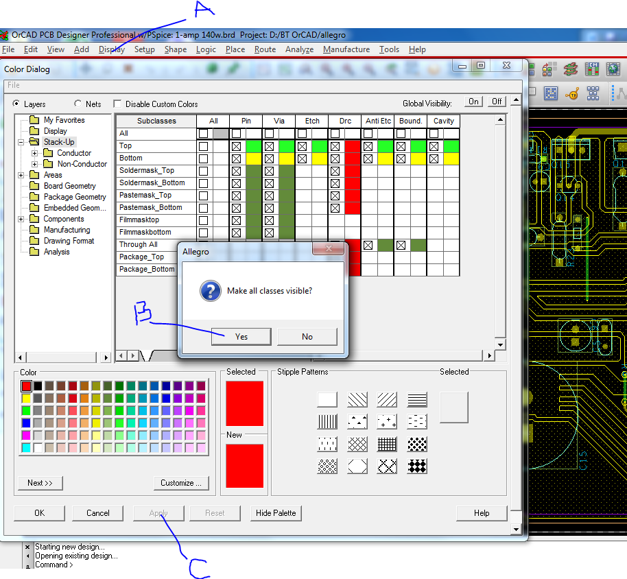

1. Mở hộp thoại Color với Display > Color/Visibility. . . từ thanh menu.
2. Nhấp vào nút Off ở Global Visibility bên phải phía trên, mhấn Yes ở Make all classes invisible trong hộp thoại nhỏ và nhấn Apply trong hộp thoại chính. Các design này biến mất khỏi cửa sổ thiết kế.

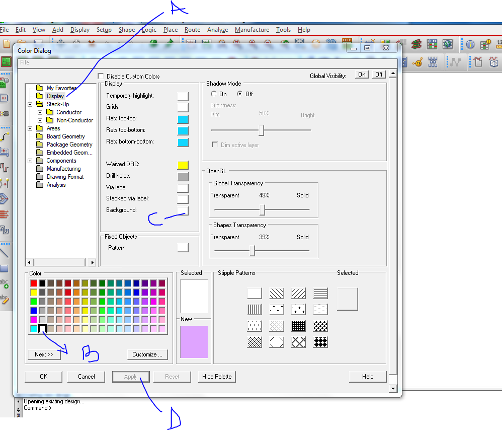

3. Nhấp vào folder Display trong danh sách bên trái. Chúng ta thay đổi màu Background từ màu đen sang trắng. Nhấp vào mẫu màu trắng trong các ô màu Color (mẫu của mỗi màu) ở gần cuối cửa sổ, sau đó nhấp vào ô bên cạnh Background, chuyển sang màu trắng. Click Apply để cập nhật các cửa sổ thiết kế,
nó cũng chuyển sang màu trắng.

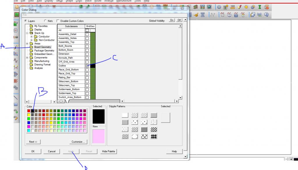

4. Bắt đầu bằng chọn Board Geometry từ danh sách bên trái. Chọn hộp kiểm bên cạnh Outline để thay đổi màu sắc của nó thành màu đen ( cách đổi màu giống như trên) nhấn Apply và board phác thảo có thể nhìn thấy trong cửa sổ thiết kế.

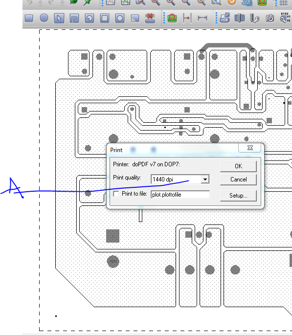

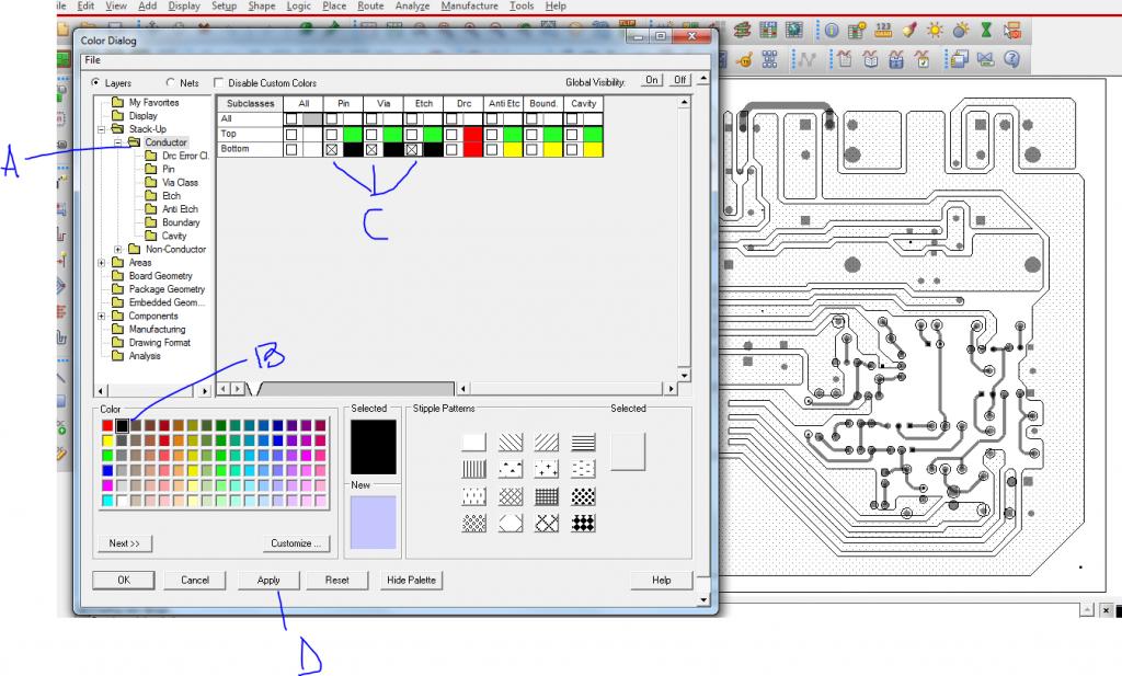

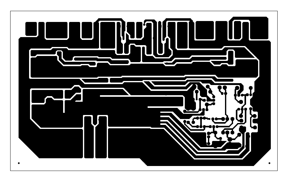

5. Ở đây tôi muốn in lớp bottom ( các bạn muốn in lớp nào tùy ý).
Đối với lớp bottom của PCB thì vào Stack-Up/Conductor/Bottom/Pin, Via và Etch. Kích hoạt và làm cho nó màu đen. Click Apply và các đường mạch của bạn xuất hiện, hoàn thành PCB. Đóng hộp thoại Color.
