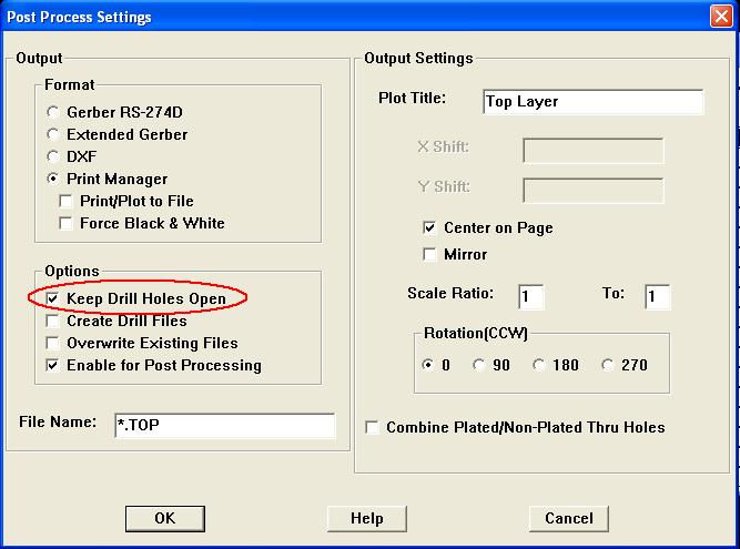

em dùng Orcad 9.2 làm sao để in mỗi BOT không vậy
em in bình thường thì kích cỡ đúng nhưng mà có mấy cái viền bao quanh linh kiện
vào options --post proccess settings
chọn BOT
Print manager -- Print plot to file
thì in ra kích thước không đúng
Bro nào chỉ với, thanks

trong 1 bài hướng dẫn (ở đâu đó trong diễn đàn Orcad này) có bày cách làm mạch in, đại khái là in cái mạch vừa thiết kế bằng orcad lên 1 trang giấy càng bóng càng tốt, rồi ép nó lên tấm mạch đồng và lấy bàn ủi ủi, mực in sẽ bám lên tấm đồng...
Em vừa làm thử y chang như hướng dẫn mà khi ủi thì ko thấy có dấu hiệu gì là mực in sẽ bám lên miếng đồng cả, em in trên giấy đề can bóng, loại mà có 2 lớp, bóc lớp dưới ra để dán được đó.
Ko biết em làm sai chỗ nào? hay là xài cái giấy đó ko được? cho em hỏi TPHCM chỗ nào bán giấy hồng hà, chỗ nào in... ?Phạm Minh Tuấn

chọn "số 1" trên thanh c cụ -> chọn chân lk -> Shift+T -> trong bảng, quét chọn 2 dòng "DRLDWG + DRILL" -> nhập g trị mới. (k thước lỗ khoan luôn chọn Đ vị = mm: trong file đang vẽ, bấm "Ctrl+G" -> chọn đ vị mm -> Enter)Nguyên văn bởi TLV Xem bài viếtXin các bác chỉ giúp cách đặt kích thước cho lỗ khoan
cám ơn nhiều.
