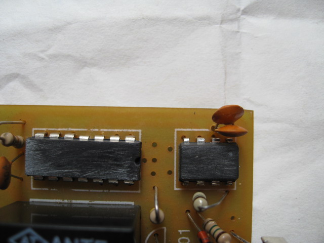

Mấy anh chị ơi cho em hỏi với:em có con IC(14 chân) và IC(8 chân) mà kô có thấy tên của nó(bị mất nhãn).thì làm sao mình biết nó loại gì hả mấy anh chị ,mà mua khi bị hư.giúp em với,thank các anh chị nhiều lắm

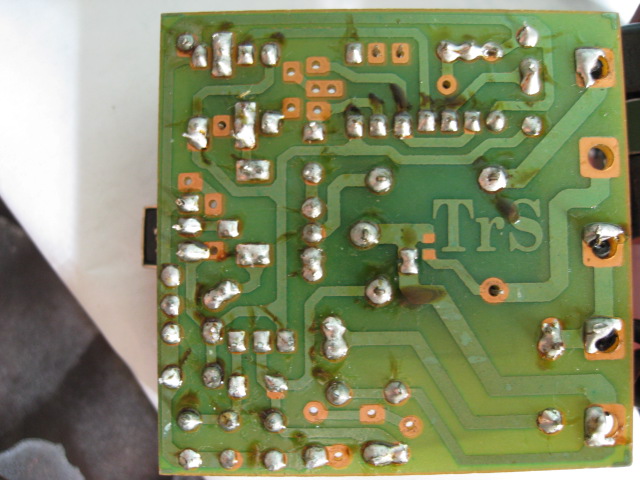

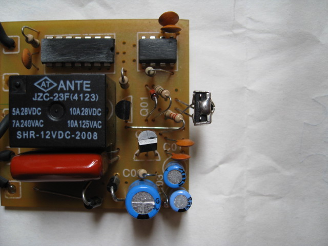

Anh Nhathung1101 ơi đây là hình nè,mấy hôm nay em mới chụp dược hình.đây là mạch thu hồng ngoại.mà chẳng biết dùng IC gì cả anh a.Nguyên văn bởi thanhtuan245 Xem bài viếtMấy anh chị ơi cho em hỏi với:em có con IC(14 chân) và IC(8 chân) mà kô có thấy tên của nó(bị mất nhãn).thì làm sao mình biết nó loại gì hả mấy anh chị ,mà mua khi bị hư.giúp em với,thank các anh chị nhiều lắm
đó là 2 con IC mà em nói với anh đó.hy vọng anh giúp đc em.thank anh nhiều.
Ảnh của bạn chụp khá đẹp đấy nhưng chỉ mới như thế này mà đoán mò thì chắc hơi khó. Bạn có thể chụp lại mạch của bạn 1 cách cân đối chứ chup chỉ 1 góc thế này khó nhìn bao quát lắm. hơn nữa bạn hãy chụp hìn cả đường mạch In phía dưới nữa sẽ đễ đoán hơn. Nếu có thể bạn có thể nói mạch này làm chức năng gì ? thì sẽ giúp mọi người có thể đoán bệnh tốt hơn.
Như mình thấy mạch của bạn có con Phototransistor và 1 con Relay, 2 con Diode và 2 con Tụ điện áp thấp và 1 con Tụ điện áp cao 400 hay 630V gì đấy thì phải. theo mình thì đây là 1 phần của mạch đóng cắt dùng điều khiển bằng hồng ngoại. Phần đóng cắt sẽ sữ dụng Relay để điều khiển thiết bị công suất như bóng đèn. còn mấy con tran thì chắc là điều khiển cái rơ le này. Con IC 14 chân bị mất nhãn đấy chắc là giải mã tín hiệu hồng ngoại còn con IC 8 chân thì chắc là 1 con Comparator như LM311. Biến đổi sữa dạng tín hiệu nhận được từ Phototransistor thành dạng xung để đưa vào giải mã.

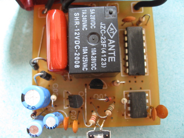

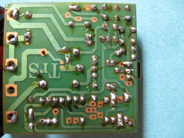

Em cám ơn anh vì đã gợi ý cho em,em mới chụp lại hình cái mạch đó nè hy vọng anh nguyên.geo và anh nhathung1101 tim ra chi cho em 2 con IC đó là gì,cám ơn 2 anh trứoc nha ,mạch này dung thu hồng ngoại,đóng ngắt relay gì đó....Nguyên văn bởi nguyen.geo Xem bài viếtẢnh của bạn chụp khá đẹp đấy nhưng chỉ mới như thế này mà đoán mò thì chắc hơi khó. Bạn có thể chụp lại mạch của bạn 1 cách cân đối chứ chup chỉ 1 góc thế này khó nhìn bao quát lắm. hơn nữa bạn hãy chụp hìn cả đường mạch In phía dưới nữa sẽ đễ đoán hơn. Nếu có thể bạn có thể nói mạch này làm chức năng gì ? thì sẽ giúp mọi người có thể đoán bệnh tốt hơn.

Một bài toán khá hay đấy! Nó thực sự kích thích tính tò mò của tớ
Theo mạch, tớ mới chỉ luận ra con IC 14 chân là CD4013. Đây là IC flip-flop để chuyển trạng thái.
Còn con 8 "cẳng" thì hơi khó. Vì thiếu quá nhiều dữ liệu, mà quan trọng nhất là mạch này bạn gỡ ở đâu ra? Tớ đang nghi ngờ nó giữa Opamp và "chia tần".
- Nếu là Opamp, thì lại sai so với mạch in. Vì trên mạch, tín hiệu ra trên IR lại vào chân 6 của IC, ra ở chân 3 (???) Tớ chưa gặp con Opamp nào bố trí chân như vậy.
- Nếu là IC chia tần chuyên dụng, thì lại ngoài tầm hiểu biết... Cái này chắc phải nhờ "anh" mod Quế Dương (không phải chị Quế Hương
Nếu tớ đoán không nhầm, dưới bụng con IC này có một con trở hoặc cầu nối (giữa chân 6 và chân 2). Nếu quả thực như vậy, thì sẽ có thêm 1 thông tin để suy luận. Mạch này rất dễ tháo, bạn thử hút IC ra xem.
À nhưng mà bạn phải nói thật, mạch bạn tháo ở đâu hay tự chế mạch in? Nó không chạy từ đầu hay đã từng chạy? Điều này rất quan trọng, bởi tớ vẫn nghĩ con 8 cẳng đó là LM311, nhưng vẽ sai mạch in.Đêm nay tớ không ngủ - ngày mai tớ ngủ bù
Chà quả thực tôi thấy bạn ThanhTuan245 rất nhiệt tình chụp ảnh nhưng có vẽ vẫn khó nhìn quá. Bạn chụp hình mặt trên theo chiều nào thì bạn hãy chụt hình mặt dưới theo chiều đó chứ sao còn quay loạn lên thế định chơi khó bà con à.
Đùa tí thôi. Các bác ơi ta cùng đoán xem nào ?

Con 8 chân là 555 ... được hoạt động theo cách triger... để kéo dài xung data của module thu IR ... làm nhiệm vụ kích thằng flip flop đằng sau .
Mấy cái mạch cỏ này có xóa nữa cũng đoán ra được .
Con tụ đỏ đỏ và đi ốt 4007 làm nhiệm vụ hạ áp ... nuôi cho mạch .

Các Bác đoán rồi em cũng xin đoán tiếp.
Điện áp vào từ nguồn AC được chình luu qua 2 con Diode màu đen to ( đường cấp nguồn qua con Tụ To Vật và 1 con điện trở phía dưới mắc // với nó ). Chình lưu ra điện áp 1 chiều thì đưa vào loc qua con Tu phân cực to nhất rồi đưa vào chân C của con NPN cạnh mấy con tụ nguồn. Để ổn định điện áp ra sau con NPN này chân B của NPN nối với 1 Zener chắc là 12V ( bằng điện áp rơ le ). và điện áp nguồn này sẽ cung cấp cho mấy con IC vô danh và con Phototransistor.
Bây giờ khi xem xong mạch in Em cũng có ý nghĩ như các bác. con IC 8 cẳng là con 555 còn con IC 14 chân là con CD4013.
Bình thường chân 6 của con 555 ở mức cao khi có tín hiệu Hồng ngoại nó sẽ chuyển sang mức thấp và là cho chân 3 của 555 sẽ đưa vào chân Clock của 4013 và là lật trạng thái của 4013 và đưa ra trans tiếp theo đóng Rơle. và khi xung tiếp theo thì nó tắt rơle.
Nhưng có điều em kông hiểu nếu mạch này được bán ra thị trường thị hơi vô lí vì nhìn thấy mạch in được thiết kế rất... còn hàn thì không còn gì để nói vô cùng cẩu thả. thế mà bán ra thì trường thì hơi xấu mặt đân Kỹ thuật quá .
