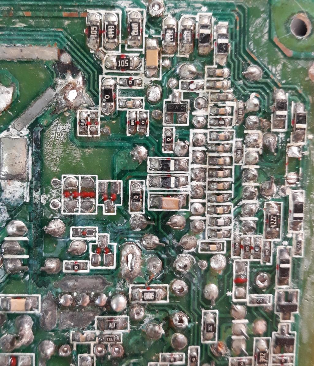

    Xin chào các bạn!
    Trong một PSU có các linh kiện 1206 dạng như điện trở và diode( thân đen có vạch trắng), tôi mới gặp lần đầu, VOM không đo được, không biết là linh kiện gì. Có ai biết và từng từng thấy thì xin cho tôi biết với nhé! Cảm ơn các bạn.

    Chắc nó không phải là diac, vì thường đóng gói như diode thủy tinh.
    Chắc chắn không phải cầu chì vì VOM đo không lên.
    //Con ic PFC 18 chân phía sau bo là CM6800, các"linh kiện lạ" có kí hiệu là "*".
    Click image for larger version  Name:	20181223_115541.jpg Views:	1 Size:	257.6 KB ID:	1706578
      Dạng smd tụ và diod thì vỏ ngoài nhẵn chỉ có điện trở thì nó mới sần như hình có thêm cái vạch trắng nên tạm suy là cái cầu chì .
        Nhưng nguồn thông thường dùng nhiều cầu chì như vậy kể cũng lạ.
        Khả năng khác đám đấy vẫn là cầu chì nhưng cái VOM trục trặc nên đo không được.
          Không đâu, ngay cả máy đo R-C-L-Z, các giai cũng đều bó tay.Chắc có khả năng là diac, chứ fuse thì sao lại nhiều thế.
          Nguồn này có PFC, mỗi đầu áp ra đều có Rs 2.5miliOhm
            PSU thì mạch cũng đâu có dùng nhiều thế nếu của taiwan thì có thể đó chỉ là linh kiện trơ gắn làm bẫy .
