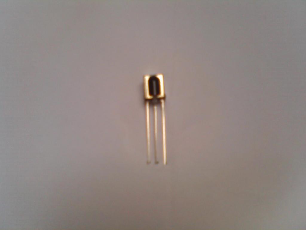

theo mình thì xác định như sau:Nguyên văn bởi unbeaten49 Xem bài viếtTình hình em mới làm quen với mấy con này, hôm qua vừa mua 1 con led hồng ngoại như sau
[ATTACH=CONFIG]35053[/ATTACH]
bác nào giúp em xác định thứ tự chân (data out, vcc, gnd) với.
Thanks các bác nhiều!!!
- đầu tiên bạn lấy đồng hồ đo xem chân nào là chân nối với cái vỏ bọc bằng kim loại thì đó là chân mass.
- trong 2 chân còn lại bạn giả sử 1 chân là chân nguồn Vcc và bạn cấp nguồn 5v cho chân đó, chân mass thì bạn nối mass.
+, bạn đo điện áp trên chân còn lại (chân k nối với gì cả). Nếu chân đó có điện áp khoảng 4v và khi ta lấy điều khiển tivi bấm vào mà thấy điện áp đó giảm thì chân đó đúng là chân Out.
+, nếu đo k có hiện tượng như trên thì chân đó là chân Vcc, và chân lúc trước ta giả sử là Vcc thì là chân Out.
bạn yên tâm là khi ta cấp nhầm nguồn Vcc cho chân Out thì không chết mắt nhận được đâu vì bt áp trên chân Out khoảng 4v nên có cấp nhầm 5v thì cũng không sao cả.
người ta không dám làm liều như bạn mới cần xác định chân chứ , ai lại cấp nguồn bừa vào để thư như bạn thì có mà toi àNguyên văn bởi vietlamdt Xem bài viếttheo mình thì xác định như sau:

nó có quy ước quốc tế rồi IR vỏ sắt ăn với chân giữa thì nó theo chuẩn IR/VSS/Vcc từ trái sang phảihttp://baohanhbeptu.vn

Em muốn hỏi là cái con thu IR vỏ nhựa màu đen thì thứ tự chân là VCC- OUT- GND đúng không ạ? (nhìn đối diện với mặt thu)Nguyên văn bởi chjpchjp1991Hnay mình xũng mới mua 1 led thu hồng ngoại giống bạn,mình chia sẻ,đúng là nếu nhìn từ trái qua phải,lần lượt là
OUT- MASS - VCC .Nếu bạn dùng con màu đen ko có vỏ sắt thì lại khác đó.
