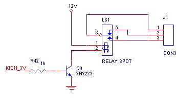

Bạn có thể ra chợ mua một relay Omron loại 12V, dòng khoảng 10A. Dùng BJT loại npn (D468, KSP2222...) để kích như sơ đồ dưới đây.Nguyên văn bởi xuanloc1234 Xem bài viếtchao cac huynh!

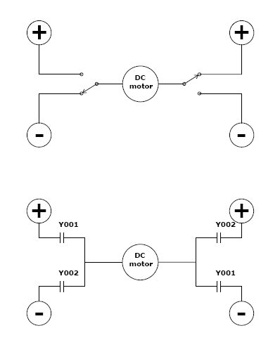

Sorry Lan Hương và mấy bạn nha !!! mình không rành lắm về mấy cái mạch nên pót thiếu thông tin . Động cơ của mình chỉ là loại DC 1 pha 24V , mình dùng nó để làm chuyển động cho băng tải , nhưng mình ko biết làm mạch đảo chiều cho nó dùng relay như thế nào ( hoặc có cách khác đảo chiều nó )??? Mình không rành lắm về làm mạch nên đây trở thành tình huống khó cho mình . Đây chỉ là mô hình nhỏ di chuyển hàng hóa qua lại đúng vị trí dùng PLC S7-200. Phần lập trình mình có thể làm được nhưng còn phần cứng và làm mạch , nhiều cái mình pó tay . Cám ơn các bạn đã tận tình giúp mình .Bạn nào có làm rùi có thể pót cho mình cái mạch . Xin chỉ giáo thêm !!!!Nguyên văn bởi lanhuong Xem bài viếtBạn phải cho biết động cơ 24V loại gì ? (AC, DC, 1 pha, 3 pha hay động cơ bước - steps), cấu tạo động cơ nếu là một chiều (BDC - Brushed hay BLDC - Brushless), bản thân Motor đó cho phép đổi chiều quay bằng gì ? (đảo chiều dòng điện, đảo pha động lực, đảo pha kích v.v...).

NOTE :1 câu hỏi thêm mà mình thấy hơi lạ : mình thấy các anh năm trên làm mô hình điều khiển vị trí củng bằng PLC, các anh âý đưa tất cả các dây từ động cơ , cảm biến , encoder vào cổng DB25 chân (loại female ), nhưng mình nhớ cổng DB25 chỉ dùng truy xuất dữ liệu chứ đâu điều khiển được . Các dây của động cơ , cảm biến ,encoder đưa vào cổng DB25 làm sao có thể điều khiển được . DB25 chỉ có các chân dùng truy xuất dữ liệu . Mình nghĩ có thể các anh đó chỉ dùng DB25 để gom các chân lại thiết bị lại như 1 cái swich rùi lấy từng đầu day ra điều khiển . Bác nào có ý kiến không ????Last edited by chienbinhx; 28-10-2008, 18:13.
1/ Gọi là mạch H-WC.Nguyên văn bởi chienbinhx Xem bài viếtSorry Lan Hương và mấy bạn nha !!! mình không rành lắm về mấy cái mạch nên pót thiếu thông tin . Động cơ của mình chỉ là loại DC 1 pha 24V....
Bạn xem mạch đính kèm
2/ Đơn giản chỉ để đi dây cho gọn, không phải để nối máy tính.
Chúc vui!
Nguyên văn bởi mrgiang99 Xem bài viết1/ Gọi là mạch H-WC.

Thực sự mình chưa hình dung ra làm sao để làm mạch đảo chiều động cơ theo ý của mrgiang99 . Mình dùng PLC để điều khiển như thế nào để nó đảo chiều ??? . Bác mrgiang99 có thể hướng dẫn chi tiết thêm cho mình nó hoạt động sao không để mình có thể tiến hành ???, cần những linh kiện gì trong mạch ??? Lúc đầu mình định dùng 2 ngõ ra của PLC để đảo chiều động cơ (vd :Q0.0 chạy thuận và Q0.1 chạy nghịch ) nhưng không biết có đúng ko nữa ???

Cần thêm 2 relay ngoài là Y001 và Y002.Nguyên văn bởi chienbinhx Xem bài viếtThực sự mình chưa hình dung ra làm sao để làm mạch đảo chiều động cơ theo ý của mrgiang99 . Mình dùng PLC để điều khiển như thế nào để nó đảo chiều ??? . Bác mrgiang99 có thể hướng dẫn chi tiết thêm cho mình nó hoạt động sao không để mình có thể tiến hành ???, cần những linh kiện gì trong mạch ??? Lúc đầu mình định dùng 2 ngõ ra của PLC để đảo chiều động cơ (vd :Q0.0 chạy thuận và Q0.1 chạy nghịch ) nhưng không biết có đúng ko nữa ???
Hi vọng có thêm ý kiến của mọi người .
Thân.
Chienbinhx.
Q0.0 điều khiển relay Y001
Q0.1 điều khiển relay Y002
Khi Q0.0 ON thì Y001 ON điện chạy từ + trái sang - phải (Y002 phải OFF)
Khi Q0.1 ON thì Y002 ON điện chạy từ + phải sang - trái (Y001 phải OFF)
Chuyện khống chế Q này OFF khi Q kia ON thì dùng tiếp điểm NC Q này khóa chéo Q kia!
Suy nghĩ đi bạn, làm PLC mà nhìn mạch này không ra thì khó mà thành công đấy!!!
