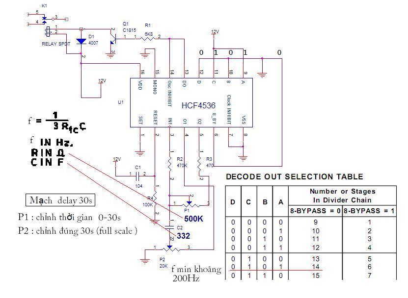

Bạn dùng con Programmable Timer HCF4536B có thể định thời gian đến hàng chục giờ ,sơ đồ mạch tui gởi sau .Nguyên văn bởi nguyenms Xem bài viếtBạn nào có sơ đồ mạch định thời gian tắt mở thiết bị điện ( khoảng từ 1h đến 10h) sử dụng IC chuyên dùng xin chia sẻ cho mình với! Thanks!
Bác gởi cho em với em đàng rất cần cái này. Bác có thể cho biết nguyên lý hoạt động cùng với cách điều chỉnh RC ( tức là cách tính thời gian như thế nào) . Em cám ơn bác nhiều lắmNguyên văn bởi nguyenmau Xem bài viếtBạn dùng con Programmable Timer HCF4536B có thể định thời gian đến hàng chục giờ ,sơ đồ mạch tui gởi sau .
@nguyenms và manhkha85
Đây là sơ đồ timer delay HANYOUNG T57PA001
thới gian max là 30s với 8bypas=0,A=1,B=0,C=1,D=0
nếu các bạn program lai 8bypas=0,A=1,B=1,C=1,D=1
thì thới gian max là khoãng 4,5 h
nếu bạn tăng tụ 332 lên tầm 223 thì thới gian còn lâu hơn nữa .
Về giải thích mạch xin hẹn các bạn lần sau nha .

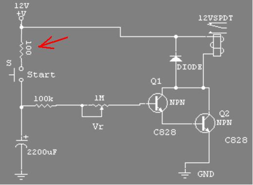

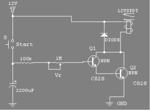

Mạch nầy của bạn manhkha85 đây .Nguyên văn bởi manhkha85 Xem bài viếtBác gởi cho em với em đàng rất cần cái này. Bác có thể cho biết nguyên lý hoạt động cùng với cách điều chỉnh RC ( tức là cách tính thời gian như thế nào) . Em cám ơn bác nhiều lắm
Khi ấn S thì relay đóng ,sau thời gian t thì relay tắt .
Bạn cần tính R ,C để có t phải hông .
*Khi bạn ấn S ,tụ C được nạp đầy và có iB=(12-0,6-0,6)/R với R=100K+vR
Q1, Q2 dẫn-->relay đóng .
*Không ấn S nữa ,tụ C xã điện qua R,Q1,Q2 dòng điện xã có dạng
i=(V/R) e lũy thừa -(t/RC)
Khi i nhỏ ,không đủ làm Q2 dẫn thì relay tắt .
Lúc đó điện thế ở tụ khoãng 1,2V

Khi đó thời gian t tính từ công thức trên i=(v/R) e^(-t/cR) từ đây ta suy ra T pahi không bác.
Còn cái c828 em kiếm trong mutisim ko có và engail cũng không có làm sao vẽ mạch in! Nếu có những cái em hơi ngu bác đừng buồn nha.! Em là người mới học
Bây giờ chúng ta tính T nha .Nguyên văn bởi manhkha85 Xem bài viếtKhi đó thời gian t tính từ công thức trên i=(v/R) e^(-t/cR) từ đây ta suy ra T pahi không bác.
T là khoãng thời gian từ lúc nhả nut ấn S ra đến khi relay tắt .
Cách tính sau đây là gần đúng thôi vì trong điều kiện lý tưởng của toán .
Chúng ta gọi :
V : điện áp nguồn
v : điện thế tụ ở t
i : dòng điện tụ C xã ra
R=100K+vR
1,2V=vBE(Q1)+vBE(Q2)
ta có :
i = ( (V-1,2)/R )e^(-t/RC)
sau khoãng thời gian T thì
i->0 => Q2 ngưng dẫn -->relay tắt
cho
i=0-->e^(-T/RC)=0
lấy ln hai vế
T/RC=1
=>T=RC
(s)=(ohm) (fara)
*đi thi mà tính ra đáp số gọn như vầy thì biết là đúng rùi !!!
Thôi cậu kiểm lại đi
@nhathung
Bác thêm 100ohm nối tiếp với S vừa tốn công ,tốn của lại vừa mất việc
của anh em sửa chửa
Mình góp ý là để tăng độ bền của mạch thôi. Nếu dùng công tắc loại nhỏ thì có thể đến một lúc nào đó mạch sẽ ngừng chạy.Nguyên văn bởi nguyenmau Xem bài viết@nhathung
của anh em sửa chửa
Có thể thử nghiệm mà. Hàn đầu âm tụ vào mass, đầu dương hàn với sợi dây rồi gí vào +12V => xem thế nào. Chưa nói kiểu mạch này có thể gây sụt áp bất thường => ảnh hưởng đến mạch khác.Đêm nay tớ không ngủ - ngày mai tớ ngủ bù
Hai bác có ý kiến rất hay. Em cũng là người mới vào nghề. Nếu thiêm cái điện trở đó nữa thì tuổi thọ của mạch tăng lên thì cũng đáng . Nhưng nó có anmhr hưởng gì không đến những cái mà ta suy luận vừa rồi không?> Tức là cách tính thời gian và một số thông tin khác. Hai bác có thể nói giúp em về vai trò của các linh kiện. Nhưng nếu mất công hai bác thì cho em xin lổi nhé. Nhưng dù sao hai bác đã giúp em rất nhiều. Em cám ơn nhiều

Đúng là thêm 100 ohm vào mạch thì tốt hơn .Nguyên văn bởi manhkha85 Xem bài viết. Nếu thiêm cái điện trở đó nữa thì tuổi thọ của mạch tăng lên thì cũng đáng . Nhưng nó có anmhr hưởng gì không đến những cái mà ta suy luận vừa rồi không?> Tức là cách tính thời gian và một số thông tin khác.
Tại bác Nhathung hay đùa nên ngéo bác ấy một cái chơi .
Khi ấy dòng nạp vào tụ 2200uF tối đa là 120mA (12V/100 ohm)
thời gian nạp đầy tụ khoãng 0,2s .Như vậy là ổn .
chắc chắn là có ...nhưng không đáng kể đâu .
