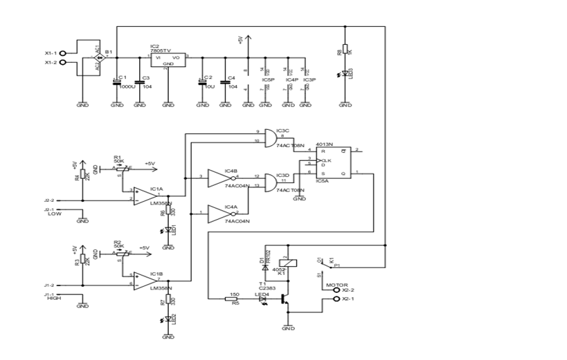

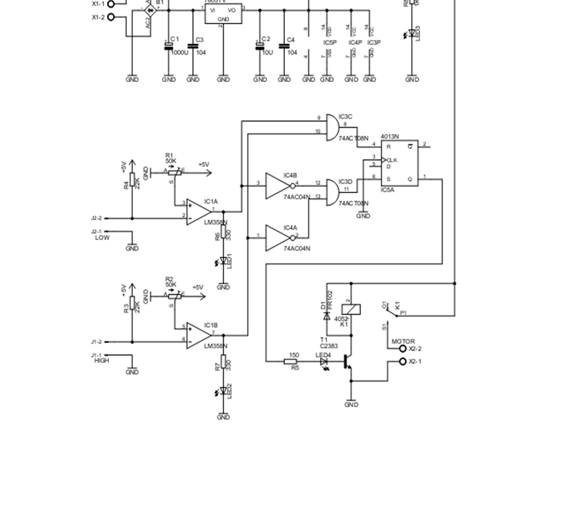

các bác cho e hỏi.e mới thực tập làm phải cái mạch thiết kế mạch điểu khiển máy bơm nước tự động dùng IC số.e đang tìm cảm biến nước mà trong bể e lắp 2 con cảm biến A,B(giả sử A là cảm biến lắp dưới đấy bể, B là cảm biến trên miệng bể) khi mực nước dưới logic thấp(low) của A(bể cạn) thì bơm nước và khi bơm vượt quá B thì ngừng bơm.e copy đc. cái sơ đồ nguyên lý trên mangj e gửi các bác e và giải thích giúp e.

bác aici chỉ rõ e với đc. ko.e ko tìm đc. cảm biến cũng nghĩ tới thay thế nó bằng tín hiệu vào mức cao và thấp.nhưng bác cko e hỏi là tín hiệu low và high nối vào dây kiểu gì với.e bjo` mới bắt tay thực tập nên ko biết gì.
e ko biết phân biệt nối dây như thế nào để được mức tín hiệu low và high.

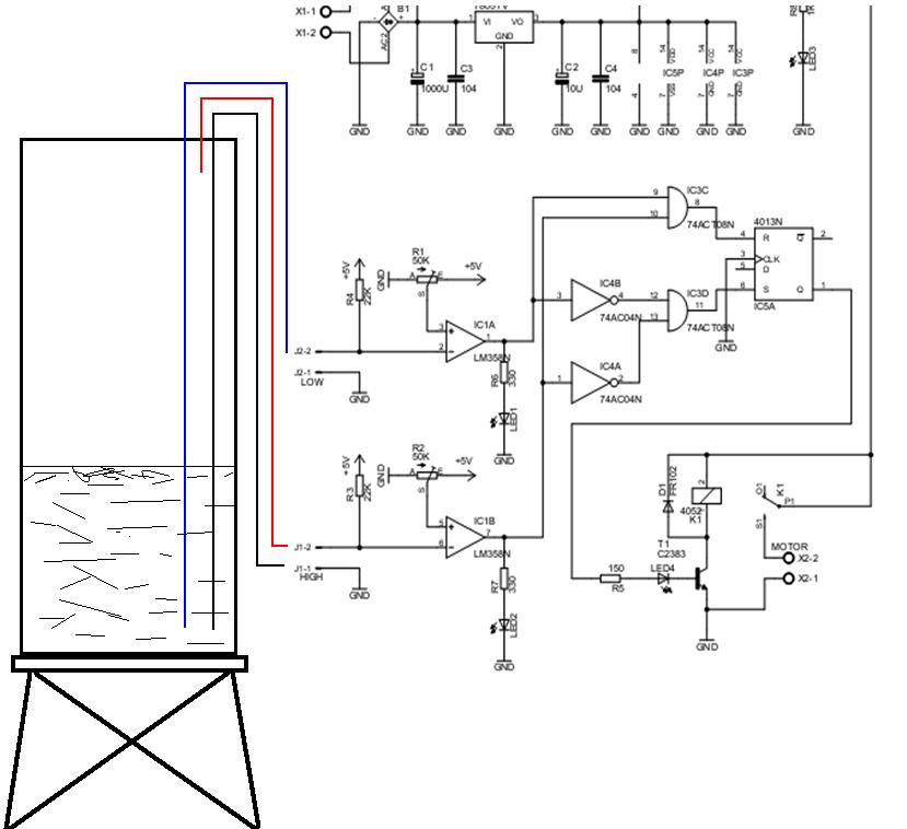

đối với môi trường nước thì em nên dùng cảm biến từ là tiện nhất (trong thực tế) một nam châm nằm trong ống nhựa di chuyển lên xuống theo phao, phía ngoài có 2 cảm biến từ , trên và dưới, khi nam châm đến sát nó thì nó đóng mạch lại, từ đó làm mạch diện cho máy bơm(v.v)rất đơn giản! vì là bài học nên phải cố mà làm, còn áp dụng hay không là một việc khác em à!Nguyên văn bởi buonlam0986 Xem bài viếte cảm ơn các bác.

Trong sơ đồ có ghi rõ hight và low đó mà, low nối GND thì máy bơm chạy. Hight nối GND thì bơm nghĩ. Có thế thôi.
