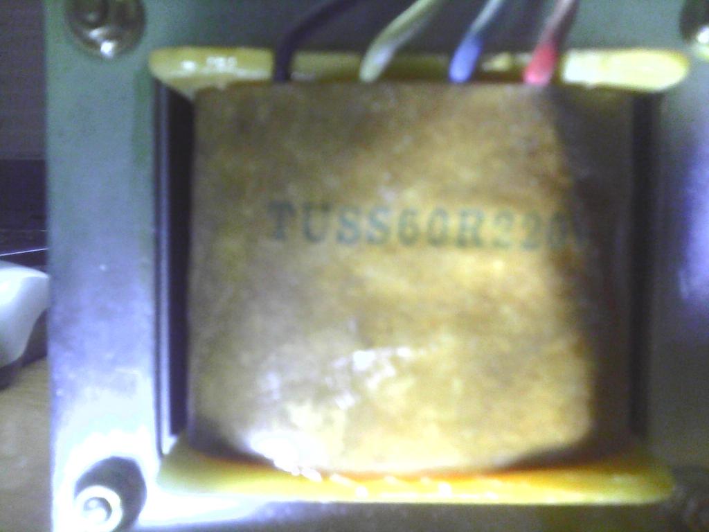

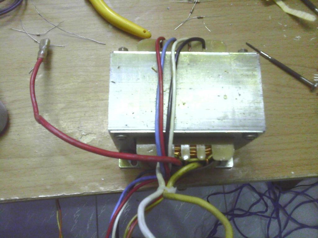

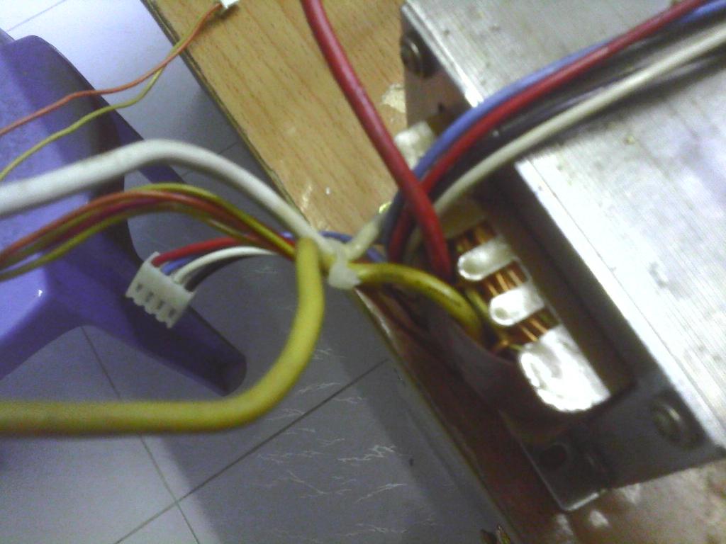

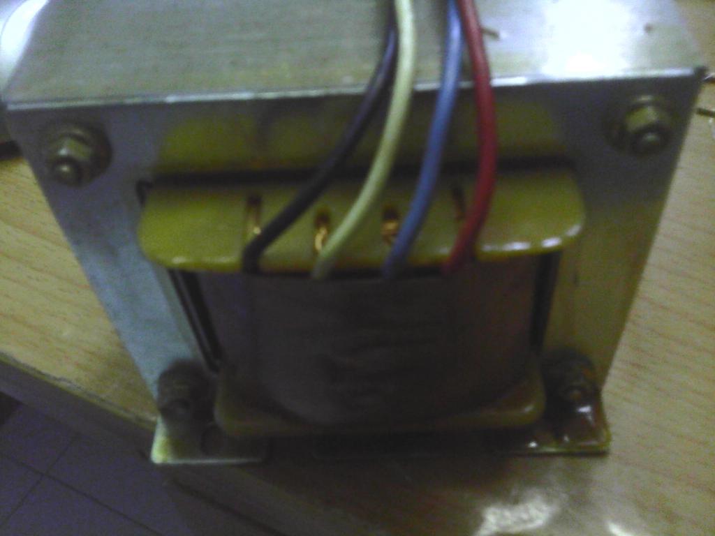

Chào mọi người mình có mua lai biến thế nhưng ko phân biệt được đầu dây vào ra, mong các bạn nào đã biết qua biến thế như thế này xin chỉ giùm mình với, file hình mình gửi kèm.
nhận biết đầu dây biến áp
Nếu là biến thế cách ly thì thường có 2 cuộn dây lồng vào nhau -> 4 đầu dây.
Đầu tiên bạn cần xác định 2 cặp đó bằng cách đo điện trở.
Còn đâu là đầu vào đâu là đầu ra thì cần phải có thông số biến áp (điện áp sơ cấp định mức, thứ cấp định mức) mới có thể đoán được.
Nếu bác nào đã dùng rồi và biết bảo cho bạn thì cách trên là không có tác dụng. Chúc bạn thành công!123...
Thường thì 2 đầu in sẽ nằm riêng 1 bên, đầu out sẽ nằm riêng 1 bên, nhìn hình không rõ lắm, nhưng bạn cứ cấp điện vô 2 dây to(đỏ-vàng) rồi đo 4 đầu còn lại phía bên kia( có lẽ dây đen là trung tính). cứ cấp điện vô đo, ko cháy dâu mà lo.Đạo khả đạo phi thường đạo
Danh khả danh phi thường danh
Haha bức xúc thế pác!!! uh cứ lấy đồng hồ đo, đầu nào trở to thì là In.Nhưng nhìn hình thì 2 dây đỏ vàng là in 99% rồi ( để lại 1% phòng hờ,hehe)Nguyên văn bởi tjeunjnzah Xem bài viếtcứ sui dại bạn ấy sao lại ko cháy được nhầm là toi luôn đấyĐạo khả đạo phi thường đạo
