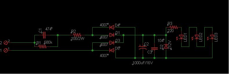

    Mình mới tự chế đèn LED chạy bằng bộ nguồn của vợt muỗi đèn sáng tốt, chỉ có một điều là khi tắt công tắc rồi thì vẫn con một số bóng hơi sáng mờ, nhưng khi chạm ngón tay vào thi nó tắt hẳn,đó là tại sao và cách khắc phục

    có thể do bị rò rỉ điện qua các led khác!!! hoặc là do led bạn đã bị đứt...trường hợp 3 là ko đủ áp rơi trên led

      Con nào sáng mờ thì thêm con trở 10k xuống mass là tắt ngóm ngay, bộ nguồn chỉ lấy pin hay có mạch ? có thể có con tụ hoặc như bạn trên nói là mạch bị dò điện.

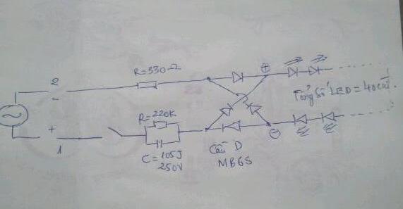

ID:	1372145 [MENTION=223749]mrgaga[/MENTION]: Mình cám ơn bạn trước nhé, hôm nay mình gử kèm sơ đồ mạch để bạn và mọi người tham khảo và chỉ giúp mình nhé.Như trên hình nếu công tắc k cắm vao dương nguồn xoay chiều thì khi ngắt k đen tắt hoàn toàn,nếu đưa vào từng đui đèn có sẵn trong nhà vẫn như sơ đồ thì khi ngắt k vẫn còn 5-6 bóng hơi có tý ty sáng.Liệu có phai do dây trong nhà đi chung nên có điện cảm ứng không nhỉ ngâm cứu giúp minh nha.Cám ơn nhiều

          mắc cái tụ khoảng 1000uf/16v giữa =,- để loại sống hài đi bạn

                    bạn đấu tắt nó nổ là đúng rồi, tuyệt đối không để 2 chân nó chạm nhau
                      xài cái này nè bạnClick image for larger version

                        xài cái này nè bạn[ATTACH=CONFIG]58430[/ATTACH]
                        Cám ơn bạn anh_hung-21 mình sẽ dung thử theo sơ đồ của bạn gửi

                          Xin chào HOÀNG TIẾN 11ở đây mình muốn hỏi 1 chi tiết rất đặc biêt.Đó là mạch mình lắp đèn sáng thì được rồi ,nhưng khi tắt thì ko triệt để có nghĩa là còn một số bóng vẫn còn 1 tý chấm sáng bạn có thể giải thích cho mình đươc ko

                            Có thể là do tụ còn tích điện hoặc công tắc bạn gắn ở dây nguội, dây nóng vẫn còn vào đèn.
                            Tụ 16V chỉ dùng được cho vài ba bóng mắc nối tiếp. 40 bóng thì dùng tụ 200V là phải rồi.

                              ko fai đâu,lý do là sau cầu nắn.điện áp cao qua led có chia áp ra nhưng vẫn còn cao hơn mát nên khi đó điện áp sau led cao hơn 0v.đối với led là gnd nhưng thực chất ko phải bởi vậy vẫn có hiện tượng led sáng mờ khi chạm tay(tay ta thay thế mát)led sẽ tắt.khắc phục mắc thêm led hoặc nối trở xuống mát.
