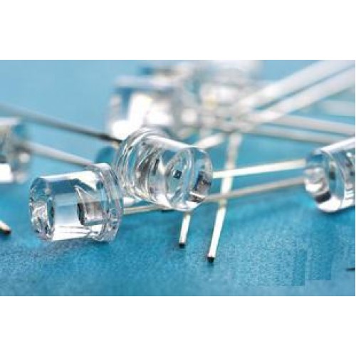

    Chào tất cả các bác, anh chị em.
    cho mình hỏi về con quang trở loại giống con led ni ạ.
Name:	Quang dien 5800-500x500.jpg
    đây là nơi bán con quang trở này ạ.
    Quang trở 5800B
    dạ. đã có bác nào mua con quang trở này ở trang web đó chưa ạ, cho em hỏi là con đó thực tế nó có giống như vậy không ạ và nó hoạt động giống quang trở thường không ạ hay là nó nhận hồng ngoại ạ. em xin chân thành cảm ơn mọi người ạ.

    bác quang trở thì nó hoạt động như nhau thôi.chứ làm sao nhận hồng ngoại.à mà nó chụp ảnh lên như thế thì nó bán con khác dc à.chẳng lẻ treo đầu dê bán thịt chó

        Nó là photo diode.
        photo diode thì có thể nhận cả hồng ngoại, laze, ( nói tóm lại là ánh sáng ). Photo diode thì có cực như diode thông thường ,... quang trở thì khác, cả về tính chất và ứng dụng thực tế

            đúng , thằng bán hàng bố láo ! , quang trở thì có tính chất như điện trở và có thể thu quang . Còn led thu, photo diode ... thì tính chất khác hẳn. Việc dùng cái nào thì phụ thuộc vào tính chất và kết cấu của mạch điện.
              không biết loại photo diode này nó dẫn thay đổi dòng điện qua nhó có giống được như quang trở không nhỉ. ngiã là ánh sáng chiếu vào nó ít thì dòng nó cho qua là thấp, còn ánh sáng mạnh dòng nó cho qua mạnh được như quang trở không nhỉ các bác.

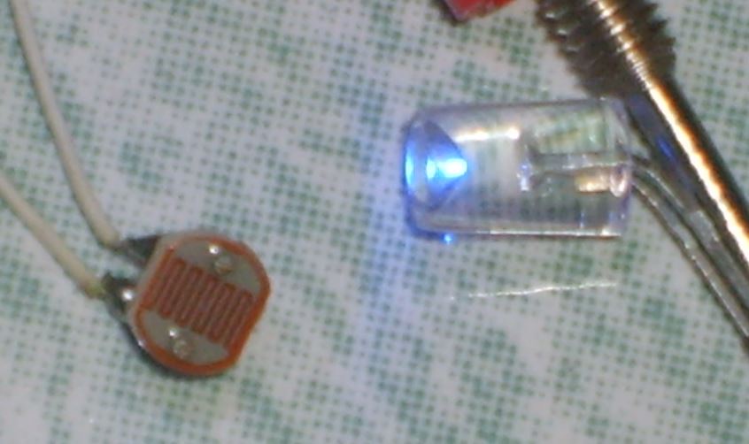

                Bạn tham khảo ở đây. Photodiode - Wikipedia, the free encyclopedia. Trước đâu loại này có rất nhiều trong đầu VCR.
                  Quang trở nó như cái bên tráiClick image for larger version
ID:	1375407i ảnh của tôi. Còn cái đi-ôt quang của bạn nói nó đang phát màu blue đó. Cả hai thấy bán đầy ngoài Nhật Tảo.
                    Quang trở nó như cái bên trái[ATTACH=CONFIG]61986[/ATTACH]i ảnh của tôi. Còn cái đi-ôt quang của bạn nói nó đang phát màu blue đó. Cả hai thấy bán đầy ngoài Nhật Tảo.
                    Cảm ơn bạn đã trả lời. nhưng bạn trả lời sai nội dung rồi. quang trở thường thì mọi người đều biết. diode quang nó có 2 loại 1 là phát quang 2 là loại thu quang. loại bạn là loại phát quang còn được gọi là Led. còn mình hỏi là loại thu quang.

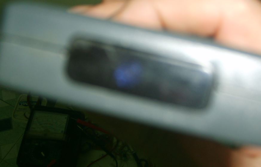

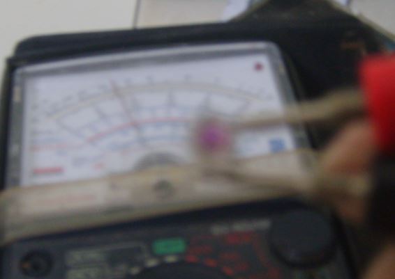

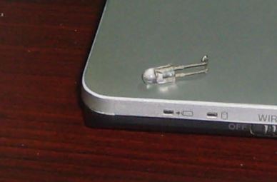

ID:	1375415Thu quang thì nó hay tích hợp thành ra cái mắt nhận DKTX của TV đó. Đời cũ nó trong hộp sẳt có mạch IC trong đó. Con di-ot thu 2 chân, hướng về DKTX. Còn bộ mắt nhận DKTX đời mới nó là con 3 chân đen đen. Bán đầy ngoài chợ, hoặc vặt ở máy cũ phá nhiều mà. Con di-ot pháp cho DKTX là loại ánh sáng không nhìn thấy, đưa cái DKTX ra bảo tui mua con này...( nhìn qua camera thì có ánh sáng tim, xanh ). Không phải thằng bán hàng nào cũng biết tuốt...Con đó nếu đúng nó đã bẻ gập chân sẵn rồi. Cấp điện bẳng đồng hồ đo để thang X1 như cấp điện cho Led thường, nhì qua camera điện thoai thì có ánh sáng mầu tím.Click image for larger version
ID:	1375413Click image for larger version
                        Con phát trong tay DKTX nhìn nó nhọn đầu hơn, hơi đục hơn.
