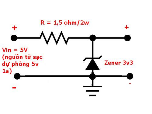

    ☆ 1: Em cần hạ nguồn từ sạc dự phòng 5v/1.5a xuống 3v3 để thay cho pin (2 pin con ó bự) của máy Radio FM. Em mắc thêm theo sơ đồ mạch(file đính kèm) nhưng khi test trên tải led siêu sáng(1 con) thì con led nhá lên rồi tắt ngủm... nhìn lại thì em nó đen thui. Xin anh chị cao thủ chỉ giáo... em sai như thế nào dzay?
    ☆ 2: Xin hướng dẫn giúp em ráp 1 mạch 3v3(Vout = 3v3; Iout ~ 1a)
    ) theo điều kiện sau:
    #1: Vin = 4v2(max) ~ 3v7(min)
    #2: Vin < 3v7 mạch sẻ tự ngắt (không chạy)
    Xin chân thành cảm ơn ạ.
    Mạch ổn áp chạy zener chỉ dùng cho tải dòng nhỏ và ổn định cỡ vài chục mA. Dùng cho tải lớn, biến động mạnh không phù hợp. Nên lắp mạch với AMS1117 hoặc HT7833, đám IC đó mạch chính xác hơn, bảo vệ các kiểu. Mạch lắp thế nào xem datasheet linh kiện có đầy đủ luôn.
      Chú mắc nối tiếp 2 con đi ốt là xong ạ...
        Dùng mạch LM317 là tốt nhất hoặc nguồn xung Buck LM2596

          mắc nối tiếp 2 hoặc 3 diode cho nhanh, hoặc dùng module buck
            Mua cái mạch buck cho lành bạn ơi
