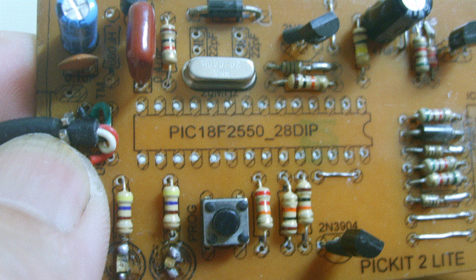

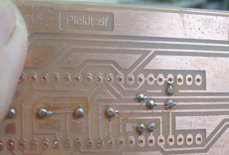

Nhưng chất lượng làm bằng máy in + ép ủi + giấy đề can, thì chỉ được như thế này thôi nhé:Last edited by Lam-dt; 11-06-2013, 21:12.
