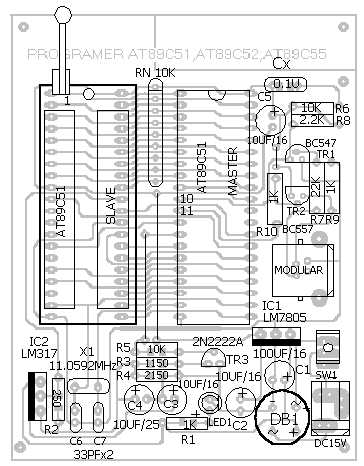

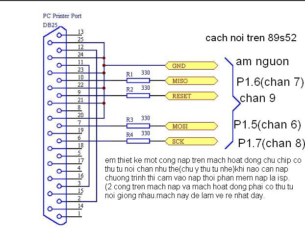

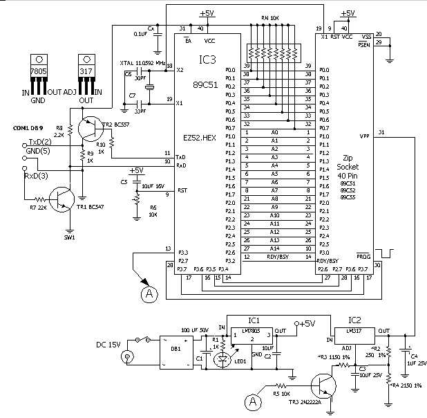

bạn bảo mạch nạp tự làm rẻ tiền hơn thì giúp mình hướng dẫn làm với(tại vì mình nghe nói tự làm đắt hơn mà)
Mạch nạp 89xxxx co bán đấy bạn a,còn muốn làm thì bạn có thể vào Sunrom Technologies, Your Source for Development để tìm hiểu.Theo tớ thì không cần thiết phải làm mạch
AT89xxx cho nó tốn kém,và đòi hỏi kỹ thuật cao.Còn mua thì đăt đấy,tớ nhớ không nhầm thì khỏang 350K thi phải.
Bạn chỉ cần làm một cái mạch nạp
AT89Sxx là thoải mái nạp rồi,hơn nữa lại đỡ tốn kém.Còn nếu nhác làm thì có thể liên hệ với tớ,chỉ 50k thoi !
nếu có thể giúp mình 1 vé. đang mài mò cái mạch nạp 89xx cổng usb. giúp tớ nhé!

Nếu biết làm thì đúng là rẻ hơn nhưng ko phải loại mạch nạp nào cũng đúng, có loại phức tạp chút thì time bỏ ra thà cày lập trình còn hơn. Nhưng cũng ủng hộ các bạn tự làm để nâng cao tay nghề.
