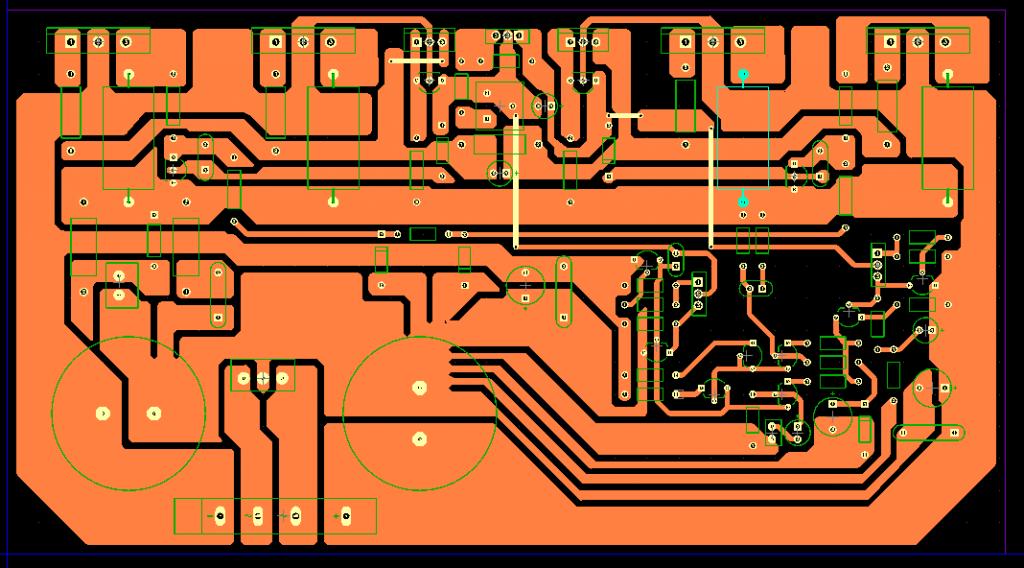

                    ultiboard đây

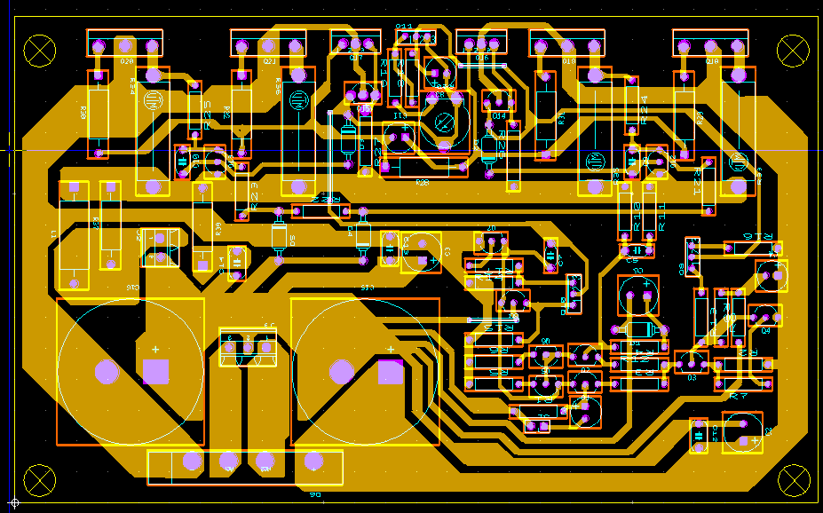

                    Dip Trace đây

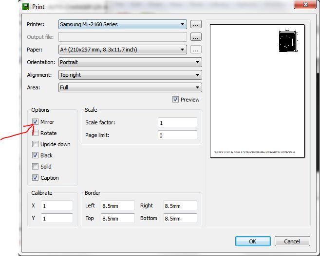

                      Muốn in âm bản thì trong bản in đánh dấu vô mirrorClick image for larger version

                        chế độ này in ngược mà bác.

                          Chết thật, mình nhầm. Hình như trong E không có thì phải, phải chuyển qua định dạng khác rồi mới có thể in âm bản thi phải.

                            ultiboard đây

                            Dip Trace đây

                            anh sử dụng nhiều phần mềm vậy à? cái eagle chuyển thế nào đấy.
                              Nguyên văn bởi nhu.ta532 Xem bài viết
                              Trực tiếp bằng Multisim 12 và DipTrace.
