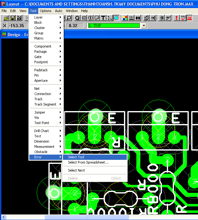

    không hiểu sao khi chạy jum tự động thì ở các chân linh kiện có vòng tròn nhạt vòng lại nhìn rất xấu, ko biết xóa như thế nào vì để như vậy rất khó chạy jum bằng tay hoặc kiểm tra mạch.
    bạn nào từng gặp lỗi này giúp mình cách sửa/xóa các vòng tròn đó với !

    Nếu vòng tròn đó là vòng tròn báo lỗi thì bác nên kiểm tra lại khoảng cách giữa các chân xem có bị bé hơn quy định không. Nếu đó là vòng tròn kiểu khác thì quẳng cái hình lên đây thì mới biết thế nào.

      Bạn vào Tool -> Error -> Select tool. Sau đó click trái chuột kéo rê bao toàn bộ -> bấm Delete là xong.

          Vòng tròn màu nâu đó đúng ko? Thực ra nó ko ảnh hưởng đến việc chạy Jum và quá trình kiểm tra mạch, nếu bạn muốn nó hết thì có 2 cách chỉnh, 1 là ẩn cái lớp màu nâu đó đi bằng cách kích vào biểu tượng color rồi tìm đến cái màu nâu đó và nhấn dấu '' - '' để ẩn nó đi. Cách 2 là chỉnh cho kích thước của nó bằng kích thước của lớp TOP và BOTOM bằng cách nhấn vào cái jum đó rồi nhấn ESC rồi kích vào biểu tượng View Spreadsheet, kích tiếp vào padstacks rồi chỉnh các lớp còn lại bằng lớp TOP và BOTOM, trừ 2 lớp DRLDWG và DRILL. Vậy là được. Chắc là bạn đang vướng cái này đúng ko?

            Còn cái lỗi như của bác này là do lớp DRLDWG và DRILL nó lớn hơn hoặc bằng lớp TOP và BOTOM. Muốn chỉnh lại thì vào thư viện và kích vào cái chân đó rồi chỉnh cho nó nhỏ hơn 2 lớp kia, thường là 0.7 - 0.9. Đơn vị mm.

                @thanhtoanshs uhm đúng như bác nói, em làm được rồi thnks nhiều
