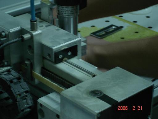

                    Đây là máy khoan và phay mạch in, Nó quảng cáo có thể phay kim loại mềm.
                    Nhìn thì thấy ngay.
                    1. nó không dùng vitmebi mà dùng dây đai. Không có lý do cho lỗi của công nghệ cơ bản để làm vitme như các bạn nói nhé.
                    2.Dùng động cơ bước ( Không cần đến sevor DC hay AC gì cả do vậy không phải lỗi của công nhiệp này)
                    3. Nó đạt chính xác đến 0.001mm
                    Tự động thay công cụ.
                    Do vậy nếu làm thế này thì sao nhỉ?

                      To Minh Ha: Đúng rồi đó
                      Cái này chạy đai răng. Hình như là loại XL. dây rẻ nhất trong các loại dây ở chợ giời...

                        Cái ảnh này là máy của Minhha đưa lên, chụp cái đai răng!
                        • #57
                          Hơ bác lại chụp cái máy của tây rồi. nói chung là máy khoan CNC dùng đai răng và động cơ bước thì không có gì là khó cả. Sinh viên bách khoa làm tốt nghiệp về đề tài này nhiều lắm. Điểu khiển động cơ bước là dễ nhất rồi. Cơ khí mà dùng đai răng thì gia công cũng là dễ nhất rồi. Nói chung cái này không có gì mà phải nghiên cứu cả. Bài toán điều khiển cũng không khó. Nói chung là không có gì có thể dễ hơn cái giải pháp này rồi.
                          Nhưng nếu muốn làm máy CNC thực sự (Máy gia công có độ chính xác cao, tải lớn): thì phải là vitmebi, băng trượt bi, động cơ AC servo. Đây mới là những đỉnh cao cần nghiên cứu.

                            Cái động cơ step chạy multistep nhưng nó dùng thuật toán bỏ bước khi di chuyển dài. Do vậy tốc độ di chuyển rất cao hình như đến 1m/s.
