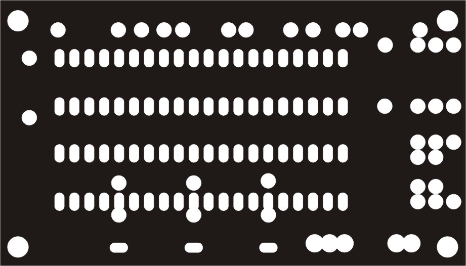

                    Âm bản là giống như ảnh này nè.
                    Cái bản đó em vẽ bằng phần mềm khác. trong Orcad tìm mãi mà không biết in lớp nào cho nó ra như thế này được. Cao nhân nào chỉ giúp với

                      Thường in âm bản là để in cái solder mask, tức phủ xanh mạch in.
                      Khi in chọn properties/postscript options/negative output=yes.
