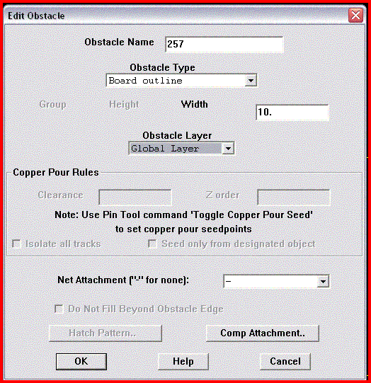

                      Trong Orcad có 1 cách giúp gom LK gọn LK lại. Nó ko phải là cách xếp LK tối ưu.
                      Trong Layout:
                      - Trước tiên vẽ khung board (cho biết hình dạng, kích thước board): chọn Obstacle Tool > click phải > New > click phải > Properties > chọn như hình (tham khảo) > click trái vẽ khung board > kết thúc bằng Esc.
                      - Chọn Component Tool > quét chọn nhóm LK > Auto > Place > Component(s) > Lk sẽ được gom vào trong khung board.
