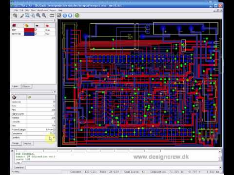

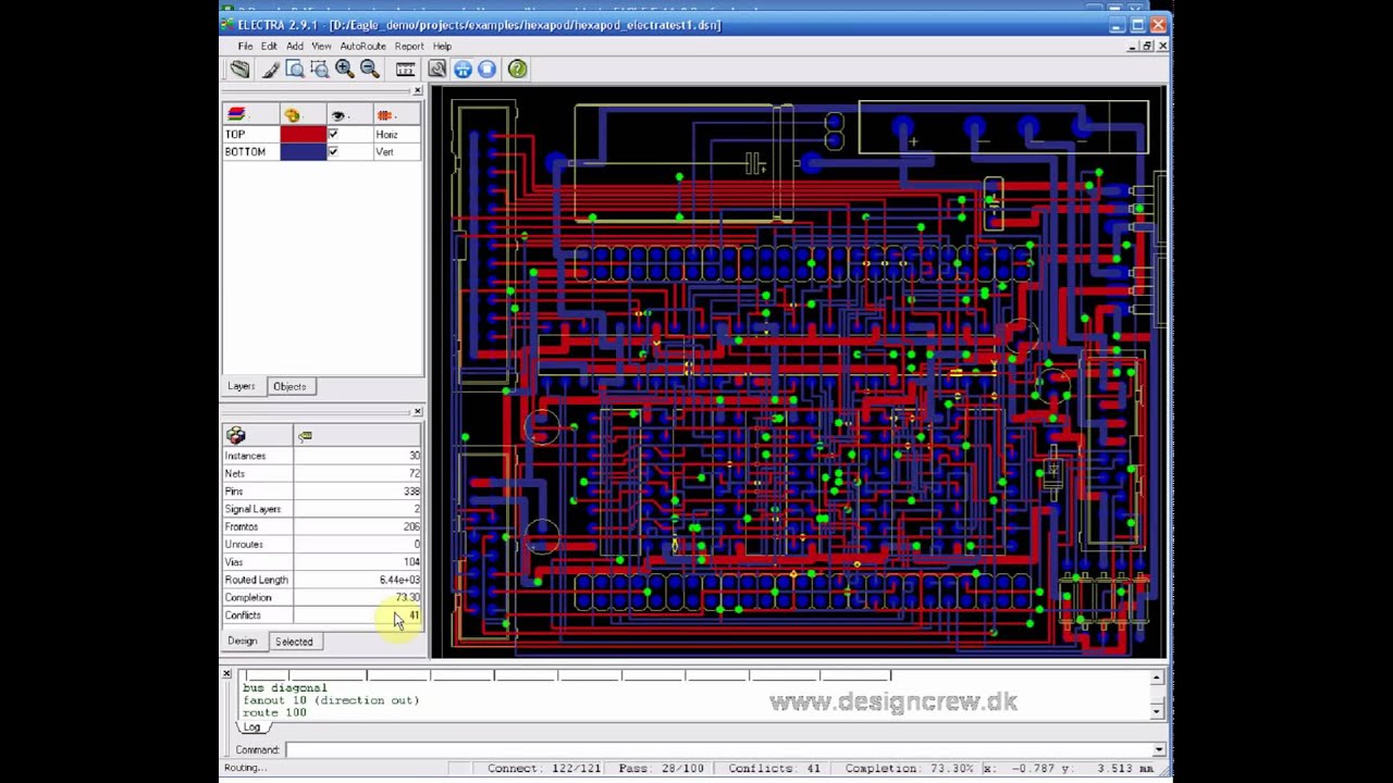

                    Phần này dùng Electra chạy dây cho Eagle (4.xx hoặc 5.xx).
                    1. Mở Eagle. Dùng example files đã có sẵn trong Eagle example folder giống như trong video ở post số 34.
                    2. Mở file có tên cuối là .brd. Trên Eagle control panel, click file, open, board... mở hexapodu.brd, trong folder C:\Program Files\EAGLE-5.11.0\projects\examples\tutorial. Bạn sẽ thấy phần layout của hexapodu.brd với dây chằng chịt. (Nếu bạn dùng v4 thì tìm trên tutorial file hexapodu.brd)
                    3. Save file có tên cuối là (*.dru). Trên Eagle pcb layout menu, chọn Edit, Design Rules.... Trên tab File, tick Save As... bạn sẽ thấy của sổ Save as hiện ra. Nên chọn folder là C:\Program Files\EAGLE-5.11.0\projects\examples\tutorial. Save file name là hexapodu.dru. click save, click ok.
                    4. Chạy script (scrip tên cuối là .ulp) để save file có tên cuối là (*.dsn). Trên pcb Eagle layout, chọn file, run... PCB_To_DSN_v5x.ulp trong folder C:\Program Files\ELECTRA\Eagle. (Nếu bạn có Eagle 4.xx thì chạy PCB_To_DSN_v4x.ulp). 1 cửa sổ hiện ra hỏi bạn save file .dsn, ví dụ nầy bạn save hexapodu.dsn (trong folder C:\Program Files\EAGLE-5.11.0\projects\examples\tutorial) nhấn save. 1 cửa sổ hiện hỏi file .dru chọn file hexapodu.dru mà bạn đã save ở bước số 3, tick open. 1 cửa sổ hiện ra, nhấn ok.
                    5. Chạy Electra. Mở file hexapodu.dsn mà bạn đã save ở bước số 4 (trong folder C:\Program Files\EAGLE-5.11.0\projects\examples\tutorial).
                    6. Chạy autoroute trên Electra. Trên Electra menu, chọn Autoroute, chọn run, click ok khi 1 cửa sổ hiện ra (cửa sổ này nếu bạn biết có thể chỉnh lại) và chờ cho Electra chạy dây xong. Khi Electra xong, trên menu chọn file, export, script... 1 cửa sổ hiện ra hỏi bạn save (file có tên cuối là .scr), ví dụ này là hexapodu.scr (trong folder C:\Program Files\EAGLE-5.11.0\projects\examples\tutorial).
                    7. Quay trở lại Eagle mà bạn đã mở ở bước số 2. Chọn File, script.., chạy script mà bạn đã save ở bước số 6. Ví dụ này là hexapodu.scr (trong folder C:\Program Files\EAGLE-5.11.0\projects\examples\tutorial). Bạn sẽ thấy pcb layout giống như Electra đã chạy dây.
                    Thực hành nhiều sẽ quen. Hy vọng là những lời chỉ dẫn của tôi không khó theo.
