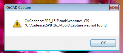

    mấy bác cho em hỏi em cài orcad 16.3 trên win 7. mới cài xong thì mở capture lên dùng bình thường. nhưng hôm sau khởi động máy lên thì không mở capture được nữa. nó vẫn hiện khung chọn sản phẩm mà kick vào nó chỉ hiện mỗi cái thanh nhỏ nhỏ của capture dưới taskbar lên thôi. có ai biết lỗi này không giúp em với

    yeah, tôi cũng bị lỗi này nữa, ai biết xin vui lòng chỉ luôn đi . Thanks. Tôi đã thử uninstall và install lại nhưng cách này không tốt. Ai có cách hay chỉ giùm.
    đây là error message. Click image for larger version
ID:	1353937 (click vào hình mới thấy lớn)

      trên trang này đã chỉ cách ORCAD PSPICE 9.1 or CADENCE 16.3 - Cadence Community
      cách 1: là chạy task manager, trên tab application, chọn capture.exe, nhấn nút phải chuột chọn maximize (tôi có thử rồi... happy)
      cách 2: đổi tên capture.ini trong folder ... /tools/capture

        mới đọc xong chưa thử vì cũng mới gỡ Orcad ra xong. để tí cài vô lại rồi test thử. Thanks vì tinh thần giúp đỡ.
          thanks bạn kvlv nhiều nghe,được rồi,happy
            Cảm ơn bạn nhìu nhìu luôn. Hay quá!

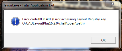

              mình xài Orcad 16.3 cũng bị như vậy, nhưng đã khắc phục được nhờ cách của KVLV. Các bạn cho mình hỏi, thế khi mở layout 16.2 lên nó báo như thế này thì phải làm sao:Click image for larger version
