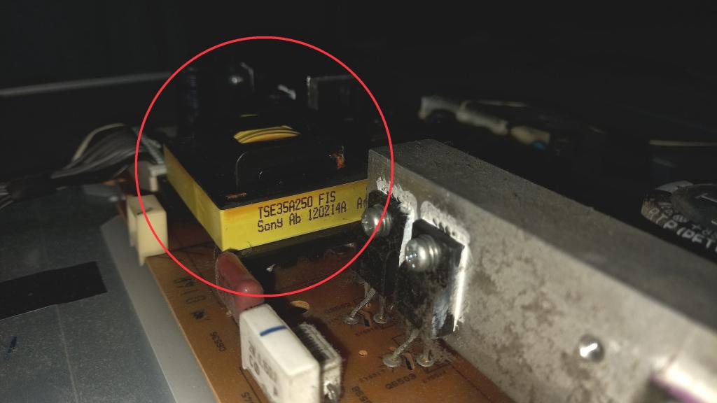

    Các bác ơi, cái TV LCD Sony mình đang dùng nó có mùi khen khét. Mở nắp ra xem thì mùi nó bốc ra từ cái cục như trong hình kèm theo: (TV thì vẫn hoạt động bình thường)

    Xin các bác chỉ giáo giúp cục này là cái gì, ra ngoài tìm mua để thay vào có không ạ, và nó có mấy chân thay vào có dễ không ạ?
    Xin nhờ các bác hướng dẫn giúp ạ!
    Xin cảm ơn nhiều nhiều!!!

    Bạn thấy khen khét trong cục đó.... Vậy nó bị nguyên nhân sâu xa từ phía sau nó có gì đó quá dòng làm cục đó, đó là biến áp xung cấp nguồn bị quá tải... Quá tải hơi lâu nên khét...
    Vậy phải khắc phục việc chập ở phía sau mới hết lỗi ở cục đó còn không có thay cục khác mới vào chưa chắc đã hết đâu. Mà cục đó lùng mua sợ cũng khó vì phải đúng chủng loại, đúng điện áp vào, ra thì mới dùng được....

      Vậy là mình hổng có biết sửa được rùi. Cám ơn bác nhiều nhé!!!
