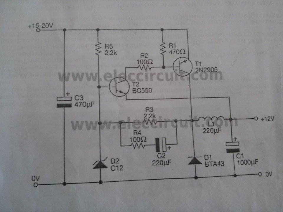

    Nhờ các anh chị giải thích giúp mạch ổn áp dùng transistor này mình có chổ chưa hiểu.
    Mới nhìn thì có vẽ giống mạch Step-down, nhưng em thử tháo cái bộ R3, R4, và C2 (mình nghỉ là bộ tạo dao động) ra thì mạch vẫn chạy bình thường, vậy cái bộ này để làm gì? mạch này là nguồn tuyến tính hay nguồn xung?
    Mình thay con T1 bằng con 2 con A671 mắc song song và thử tải băng R công suất thì dòng lên dc hơn 2A chưa thấy sụt áp (cuộn dây mình dùng 100uH, 3A).
    theo tôi thấy là mạch tuyến tính , r3 r4 c2 là hồi tiếp đưa áp ra về t2 để ổn định đ/a thôi.
      con d2 gim áp 12v , t2 làm việc thì t1 mới làm việc
        Mạch này ổn áp xung. Bạn tháo hồi tiếp ra thì nó không dao động nữa nhưng vẫn ổn áp được và trở thành ổn áp tuyến tính.
          Nếu vậy cuộn dây có tác dụng gì anh? chống dòng tức thời à?
          Theo em đường E của T2 sẽ hồi tiếp áp, vậy đường hồi tiếp qua cực E của T2 và qua bộ R4,R3&E2 có gì khác nhau?
            Hồi tiếp về E của T2 là hồi tiếp DC âm để ổn áp. Hồi tiếp qua R C về B là hồi tiếp AC dương để tạo dao động.

              anh nào giải thích thêm cách hoạt động của bộ tạo dao động RC này giúp em với?
              em đo ở đâu con zener có xung vuông tần số 85Khz. ngõ ra chưa gắn tụ san phẳng có dạng sóng như dạng sóng nạp xả của tụ điện.
