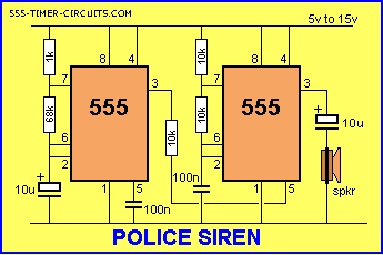

mạch còi hú.
mạch 555 2 tầng chỉ là tầng tạo tần số âm thanh, tầng còn lại tạo ngắt. Mạch chỉ kêu theo kiểu tít tít cố định 1 tần số âm thanh, chỉnh VAR chỉ làm thay đổi âm thanh muốn phát ra thôi.Nguyên văn bởi hoangnam555 Xem bài viết555 chỉnh biến trở thì nó đổi tần số khác mà bạn,mạch của bạn tuankep phía trên ấy.
Còn mạch cùi hú như xe chữa cháy hay cứu thương thì âm thanh tăng tần số lên 1 mức rồi tự giảm xuống, cứ thế lặp lại
cái mạch bên trên là mạch còi cảnh sát thì phải toàn lk khó kiếm ở chỗ mình.mà thay = 2n3055 dc k taNguyên văn bởi One Piece Xem bài viếttìm quanh trên google m thấy mạch này

còn mạch 555 nó không ú được hay lắm, chỉ cố định một tần số thôi

nó tạo xung tam giác đấy chứ=>áp chân 5 con ic thứ2 thay đổi=>tần số âm thanh thay đổiNguyên văn bởi chung1608 Xem bài viếtmạch 555 2 tầng chỉ là tầng tạo tần số âm thanh, tầng còn lại tạo ngắt. Mạch chỉ kêu theo kiểu tít tít cố định 1 tần số âm thanh, chỉnh VAR chỉ làm thay đổi âm thanh muốn phát ra thôi.

Nguyên văn bởi operator Xem bài viếtto DANHPRO1: mach của bạn hơi sai 1 chút bạn fair nắp 1 con điện trở vào con ic 555 con đầu tiên ý, tụ điện ở chân 2 là tụ thường nó càng cao càng kếu đanh, còn thích kêu êm êm thì lắp tụ hóa cỡ 20mF thì nó kêu rất êm, mạch này tui làm rùi mờ. có gì thì cứ alo cho mình nhé chúng mình cùng trao đổi 0906008152 mình là thông.

555 nàyNguyên văn bởi nguyenvandon Xem bài viếtdùng ic 555 chỉ kêu dc âm thanh tẹt tẹt khi có xung thui.khuếch đại thì cũng chỉ kêu to hơn 1 tí thui.ko kêu dc như kiểu còi hú cảnh sát đâu.nếu muốn mạch kêu như mèo kêu hoặc chim thì add y/h minh mình sent ảnh qua yahoo chú này trong máy chưa có.mai chup nhungnguoibanbentoi_1111

cho em hỏi mạch này tạo ra xung vuông hay sin mà âm thanh phát ra giống sin vậy ạ? Mong các bác giúp đỡ và cho em xin sơ đồ mạch như trên với! Em làm nhiều mạch dùng 2 ic555 rùi mà âm thanh ko nhịp nhàng như vậy. Âm thanh ra tò te chứ ko như mạch trên âm thanh lên xuống từ từ như sin vậy! Mong được giúp ạ! ThanksNguyên văn bởi chung1608 Xem bài viết
mạch này có kêu cao dần lên rồi giảm dần xuống như trong video không bác. Bác đưa lên youtube coi đi. Em làm mạch cũng tương tự như vậy mà âm thanh không cao lên dần rồi giảm dần như trong video mà âm thanh tò te nge khó chịu lắm ạNguyên văn bởi thanhhaudt33 Xem bài viếtở mạch trên con ic thứ 2 làm việc lâu cũng khá nóng đấy!-dùng trong báo động chống trộm ko cần làm việc lâu thì ok!!
mình đã nói ở trên rồi,lấy loa treble bỏ vào thử đi!Nguyên văn bởi elec1004 Xem bài viếtmạch này có kêu cao dần lên rồi giảm dần xuống như trong video không bác. Bác đưa lên youtube coi đi. Em làm mạch cũng tương tự như vậy mà âm thanh không cao lên dần rồi giảm dần như trong video mà âm thanh tò te nge khó chịu lắm ạ
