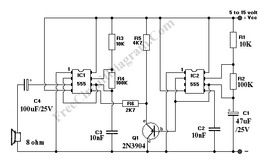

mạch còi hú.
các bác thay vì lấy xung từ chân 3 ic 555 thứ nhất kích cho chân 5 ic 555 thứ 2 thì các bác lấy xung từ chân 2,6 của ic555 thứ nhất qua trở 3k kích vào chân 5 ic555 thứ 2 sẽ cho ra âm thanh xe cấp cứu cao dần rùi nhỏ dần. Em test thành công rùi. Chúc thành công!
bạn có thể cho sơ đồ được ko??nói vậy rất khó hình dung.thanksNguyên văn bởi elec1004 Xem bài viếtcác bác thay vì lấy xung từ chân 3 ic 555 thứ nhất kích cho chân 5 ic 555 thứ 2 thì các bác lấy xung từ chân 2,6 của ic555 thứ nhất qua trở 3k kích vào chân 5 ic555 thứ 2 sẽ cho ra âm thanh xe cấp cứu cao dần rùi nhỏ dần. Em test thành công rùi. Chúc thành công!Bùi Thành Hậu

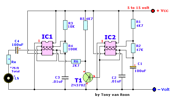

Xin lỗi các bác! mấy hôm nay không rãnh ra internet nên không post được sơ đồ. Em nó đây các bác:Nguyên văn bởi thanhhaudt33 Xem bài viếtbạn có thể cho sơ đồ được ko??nói vậy rất khó hình dung.thanks
Wailing Alarm Siren | Circuit Diagram
Em không pót được sơ đồ nên các bác vào link trên để xem ạ!
Nếu anh muốn lên cao dần rồi giảm xuống dần thì anh lắp thêm 1 tụ cỡ 10 μ F đến vài chục μ F từ chân số 5 của con 555 sau xuống đất.Nguyên văn bởi elec1004 Xem bài viếtmạch này có kêu cao dần lên rồi giảm dần xuống như trong video không bác. Bác đưa lên youtube coi đi. Em làm mạch cũng tương tự như vậy mà âm thanh không cao lên dần rồi giảm dần như trong video mà âm thanh tò te nge khó chịu lắm ạNhóc thích nghịch điện,

Bác ráp thành công thật chưa akNguyên văn bởi elec1004 Xem bài viếtBác kiểm tra lại các linh kiên lắp đúng theo sơ đồ sẽ kêu.
Đã test!
Kiểm tra 555 luôn đi bác, con này em làm die hoài à.

Mình có làm mạch Police siren bằng hai con 555 nhưng khi gắn vào loa thạch anh thì tiếng kêu rất nhỏ, không to
Các bạn có biết làm sao cho tiếng to hơn không, bằng loa thạch anh nhe. Không dùng loa khác vì kích thước to quá
