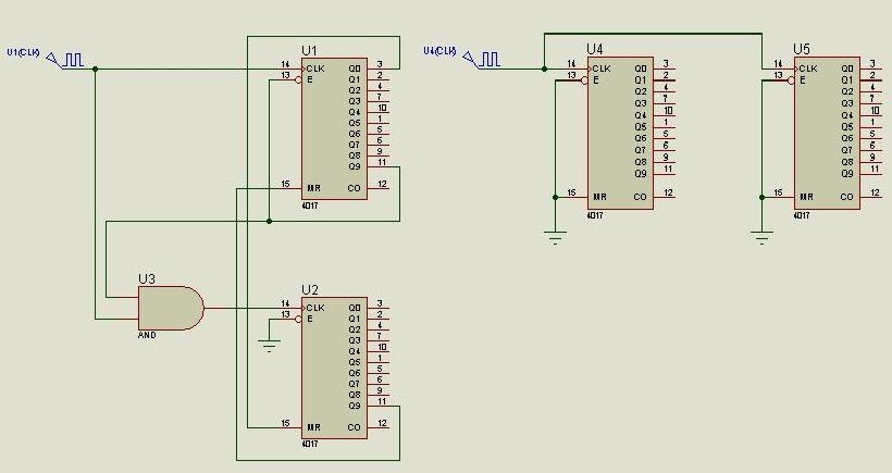

                hì.thank thi tran nhìu nhá.cho minh hoi them tí nua dc ko.thấy tren mag nói dể nối tiếp 2 con 4017 chay ra 20 cổng thì ta chi cần nối chân 12 ic 1 vào chân 14 ic 2 là chay dc.nhu vậy có dúng ko hả THITRAN@@
                  mà con c1815 bé tí thế kia mà tải dc 50 led lận.gớm nhỉ.có thật ko đó
                    Nguyên văn bởi luanbom Xem bài viết
                    mắc như thế tốc độ của con thứ 2 sẽ bằng 1/10 con thứ 1
                      vậy dể 2 con chay bang nhau mà ra lien tiep thi minh phai lam sao hả anh,(chay tu 1 den 20)
                        Có 2 cách mắc cho bạn tham khảo nè Click image for larger version
ID:	1354770 , bên trái là cách mắc ghép nối tiêp 2 con 4017 , bên phải là ghép // .Tùy theo bạn muốn nó sáng ntn mà chọn cách ghép thích hợp . Theo mình ghĩ thì ghép nối tiếp thì có lợi thôi , còn ghép // chả có ích j chỉ làm tốn thêm 1 con ic vì nó cũng chỉ có 1 kiểu sáng dịch từ 0=>9 , nếu ghép // thì ở mỗi cổng ra bạn dùng tran cấp dòng cho led thì bao nhiêu led mà chả dc .
