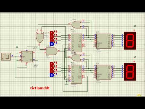

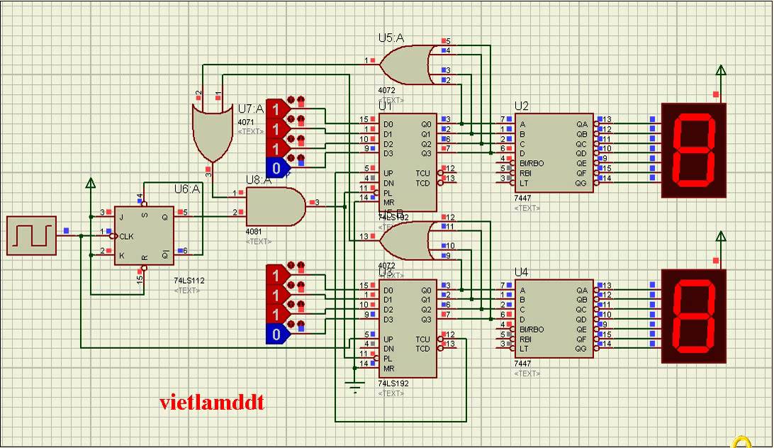

                          cho mình hỏi thêm là
                          - mạch như vậy mình gắn trở đúng thông số chưa và cần gắn thêm gì nửa để hoàn thiện mạch
                          - phần xung mình dùng 3 số 5 có dc ko ( mình nghe nhiều người nói xong con này ko đều led 7 dễ mất nét trong lúc chạy)
                            đây là mạch mình làm theo yêu cầu của bạn. mạch của mình thì chưa tối ưu bằng mạch của bạn minh_cly, nhưng cũng post nên cho các bạn tham khảo
                            video demo
                              cảm ơn bạn nhưng mạch bạn hơi lủng củng
                              bạn minh_cly hướng dẫn mình dùng 2 con 74ls32 nửa thì có vẻ hợp lý hờn con 7432+ 1 con FF
                              ôi cái mạch linh kiện nhiều khiếp
                              Mình đang nghĩ phần tần số làm sao để ổn định và cắt bớt linh kiện
