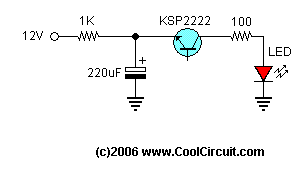

    Mình đang nghĩ phần tần số làm sao để ổn định và cắt bớt linh kiện
    mạch tạo xung này để đơn giản và tốn ít lk nhất thì bạn có thể làm mạch tạo xung dùng 1 trans

      Nguyên văn bởi chipamd Xem bài viết
      cảm ơn bạn nhưng mạch bạn hơi lủng củng
      bạn minh_cly hướng dẫn mình dùng 2 con 74ls32 nửa thì có vẻ hợp lý hờn con 7432+ 1 con FF
      ôi cái mạch linh kiện nhiều khiếp
      Chỉ cần 1 con 555 là OK. 555 tạo xung đồng hồ rất đều và chính xác, ko có chuyện nó làm mất nét gì đâu.
