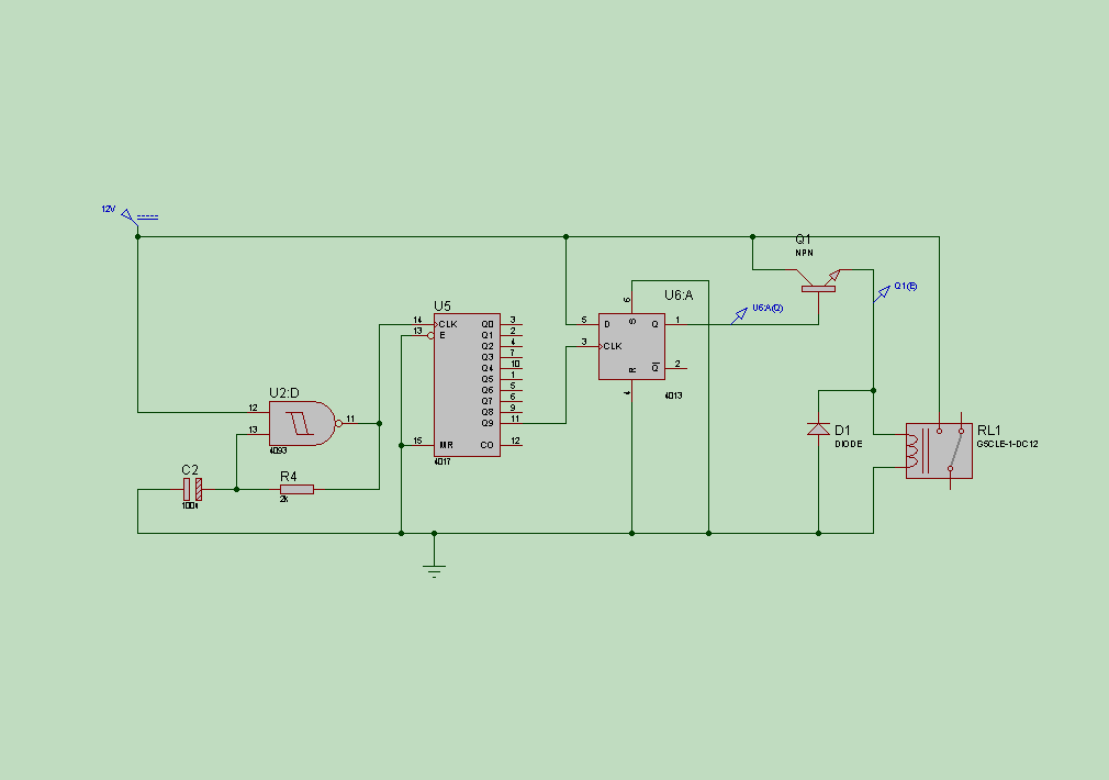

    Mình có một mạch như file attackment.
    Mong các bạn chỉ giúp mình đã sai ở đâu mà khi đóng điện thì chân Q3 của IC 4017 ngay lập tức ở mức cao mà không phải chân Q0, còn chân Q của IC 4013 thì ngay lập tức ra ở mức cao mà không cần có xung clock. mong các bạn chỉ giáo.
    Cảm ơn các bạn nhiều!

    bạn phải lắp một cái mạch reset ở chân số 4 (4013) và chân số 15(4017),nghĩa là khi cắm điện thì các chân này ở mức cao.

      mạch này của bạn dùng để hẹn giờ bật (hoặc tắt) thiết bị thì phải.
      nếu đúng như vậy thì phần mạch tạo xung dùng cổng nand+tụ+trở bạn nên thay bằng mạch tạo xung dùng ic555 để có thời gian hẹn giờ như ý và dễ dàng điều chỉnh được thời gian này
      còn relay bạn nên mắc vào cực C của trans

        Đúng là mạch để hẹn giờ vào. Tiện đây cho mình hỏi chút nữa là, chân mạch reset có thể dùng chung cho cả 4013 vá 4017 không hay mỗi con phải 1 mạch reset vậy? và mình dùng chung một con 4093 để tạo hai dao động không?

          bạn nói rõ hơn yêu cầu của mạch thì mọi người mới có cách giúp bạn sao cho tối ưu nhất được
            xung điều khiển thì chỉ cần một xung từ bộ dao động thôi. để mạch hẹn giờ trên không tiếp tục đếm xung nữa (khi role đã đóng) thì lúc này phải đưa mức cao vào chân 13 của 4017 (chân này có chức năng enable hay disable con 4017). lấy mức cao ở đâu?? ở đầu ra của 4013 đó. chú ý muốn làm như vậy thì chân 13 của 4017 không được đấu trực tiếp vào gnd như trên.
