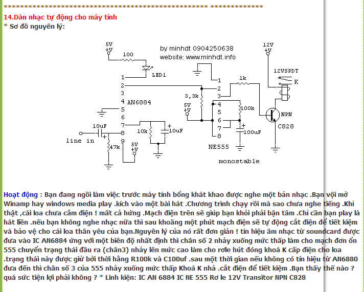

    * Sơ đồ nguyên lýClick image for larger version
Name:	mach am thanh tu dong.PNG
    Hoạt động : Bạn đang ngồi làm việc trước máy tính bổng khát khao được nghe một bản nhạc .Bạn vội mở Winamp hay windows media play .kích vào một bài hát .Chương trình chạy rồi mà sao chưa nghe tiếng .Khỉ thật ,cái loa chưa cắm điện ! mất cả hứng .Mạch điện trên sẽ giúp bạn khỏi phải bận tâm .Chỉ cần bạn play là hát liền .nếu bạn không nghe nhạc nữa thì sau khoãng một phút mạch điện sẽ tự động cắt điện để tiết kiệm và bảo vệ cho cái loa thân yêu của bạn.Nguyên lý của nó rất đơn giản ! tín hiệu âm nhạc từ soundcard được đưa vào IC AN6884 ứng với một biên độ nhất định thì chân số 2 nhảy xuống mức thấp làm cho mạch đơn ổn 555 chuyển trạng thái đầu ra (chân3) nhảy lên mức cao làm cho rơle hút đóng khoá K cấp điện cho loa .trạng thái này được giử bởi thời hằng R100k và C100uf .sau một thời gian nếu không có tín hiệu từ AN6880 đưa đến thì chân số 3 của 555 nhảy xuống mức thấp Khoá K nhả .cắt điện để tiết kiệm .Bạn thấy thế nào ?quá sức tiện lợi phải không ? * Linh kiện: IC AN 6884 IC NE 555 Rơ le 12V Transitor NPN C828
    các bác cho mình hỏi line in là mình nối vào đâu vậy và̀ 12VSPDT là cái gì vậy, và mình gắn cái mạch này vào loa như thế nào? mình ko hiểu lắm. mong dc các bạn giúp đỡ
    line in thực ra không phải gắn, mà là "chiếc" từ ngõ ra âm thanh trong máy tính, còn cái 12VSPDT gì gì đó thực ra là đóng điện cho Loa, 12v hoặc 220v ac của Loa

      12VSPDT là cái relay còn line in là lấy 1 phần tín hiệu âm thanh để đóng điện cho loa đó.
      ĐT: 0972 20 58 68
      Gmail:
        cảm ơn 2 bạn. vậy khi làm xong mạch mình gắn trực tiếp vào loa hay vào case máy tính vậy
          Nguyên văn bởi minhtien757 Xem bài viết
          mạch quản lý cấp nguồn cho loa thì tháo loa ra gắn, gắn bên case rồi mất công kéo 2 sợi dây điện qua loa nữa
            Nếu là loa gắn với máy tính luôn thì nên gắn trong trong case,vì nếu gắn trong ampli thì phải cấp nguồn cho nó nữa,tận dụng trong case có nguồn máy tính luôn,lúc đó đưa ra ổ điện cấp cho loa là đc rồi,sau này có đổi ampli cũng tiện.

                Mạch này chỉ áp dụng tự động cấp nguồn cho loa thôi. Dùng tín hiệu đầu vào để cho rơle đóng nguồn 220v vào thôi

                  thì căn bản mạch nó thiết kế ra là thế mà,còn cao kiến gì nữa.
