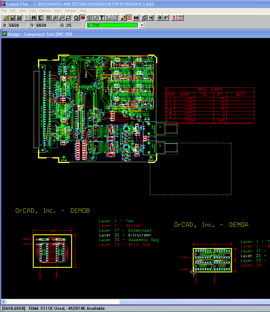

Ai biết chỉ dùm-cách in 1 mạch thành nhiều bản copies trong 1 tờ A4 có hiệ
    Cơ bản Diep_love đã nêu đầy đủ.
    Toi chỉ minh họa lại cho rõ

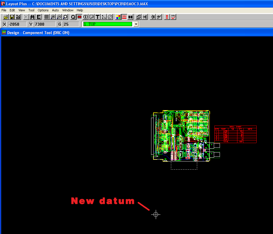

    1/ Mở layout plus. Mở file max thứ 1.

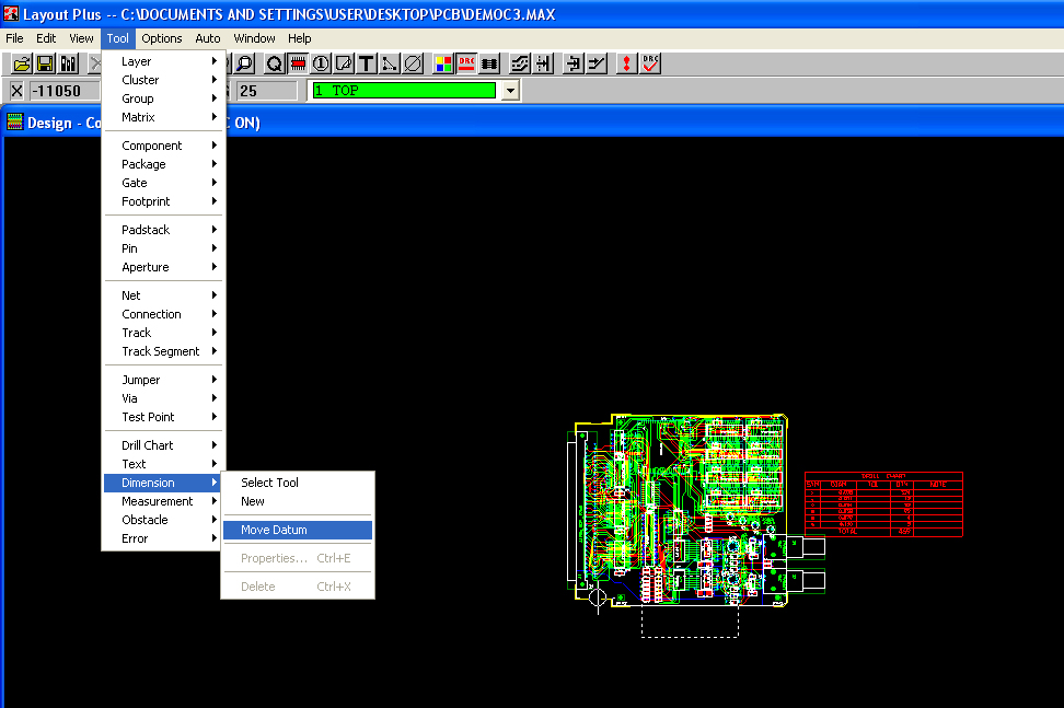

    2/ Dời gốc tọa độ của board (move datum)
    Tool --> Dimension ---> Move Datum ---> click vào điểm muốn đặt gốc mới.
    3/Tải board thứ 2 lên:
    File --> Load --> Merge board ---> Chọn file muốn merge, Open ---> Chọn Yes cho các câu hỏi!
    4/ Tương tự .... Kết quả là:
    chúc thành công
