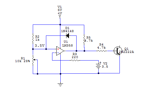

    Chào mọi người, mình mới bắt đầu học về điện tử thôi, mong mọi người hướng dẫn chút ạ.
    Mạch này mình muốn tự động sạc pin khi dung lượng ở dưới mức định sẵn. và ngắt mạch khi đầy pin.
    (hình kèm theo)
    >LED đỏ là đóng khi pin thấp.
    >LED xanh là ngắt khi pin đầy.
    - BAT1: là nguồn cung cho mạch.
    - BAT2: là pin muốn sạc.
    - Ở chỗ con led mình định sẽ nối sạc với BAT2.
    Mn cho mình hỏi:
    Thứ I: mạch của em có gặp trục trặc hay cháy khi lắp thực tế hay không. (vì mình mới thử trên proteus thôi, cũng không ai làm thử trước đây nên nghi nó đi theo ông bà lắm
    Thứ II:
    * Về phần tự động sạc khi dung lượng pin thấp.
    Up=điện áp pin
    Udm= Điện áp định mức định sẵn, theo mạch là 3.5V
    Khi (Up<=Udm) thì mạch sẽ đóng để sạc pin (chức năng mong muốn), nhưng khi (Up>Udm) thì mạch hở không sạc pin nữa chức năng trời đánh, không ai muốn.
    Mình có một ý tưởng là sẽ tạo ra một chu kì hoạt động
    -> mở đầu là chế độ (đóng khi pin thấp).
    -> khi pin ở mức thấp thì mạch sẽ đóng sạc đồng thời chuyển qua chế độ (ngắt khi pin đầy) + thoát cái mạch so sánh khi pin ở mức thấp (nếu không khi Up>Udm nó sẽ ngắt mạch).
    -> khi pin đầy thì mạch sạc sẽ ngắt. kết thúc một chu kì.
    Cho mình hỏi làm cách nào, dùng thiết bị nào để làm được điều đó vậy (có mạch luôn càng tuyệt vời mình xin cảm ơn!.
    p/s: KHÔNG ĐƯỢC SỬ DỤNG LẬP TRÌNH.

      Bạn thử ráp mạch dưới xem sao nhé, với Umax~ 5-0.7 = 4.3V( thực tế sẽ thấp hơn tí)!

        cái điện trở R5 và con diot chức năng để làm gì vậy bạn?
          diode để khi áp pin thấp hơn 3.5V thì đầu ra mức cao sẽ qua nó hồi về chân áp mẫu , làm tăng áp mẫu lên nhờ thế mạch giữ trạng thái nếu không ap pin lớn hơn 3.5V tí là nó ngắt mất. R5 để tăng thêm dòng ra. Tuy nhiên các điện trở phân áp lấy mẫu cần phải cho lớn thêm lên, R5 giảm đi chút kẻo không áp mẫu sẽ không tăng thêm được là bao khi đầu ra ở mức cao.
            Nguyên văn bởi wathui99 Xem bài viết
            R5 để tạo mức áp cao cho chân OUT của LM358 vì nó cũng chỉ là chân C của con trans tích hợp bên trong, nếu ko có R5 thì điện áp của chân OUT là vô định.
              LM358 có cặp tran đẩy kéo ở đầu ra vì thế ko cần trở treo lên Vcc giống như dòng 393 đầu ra C hở. Chạy chế độ so sánh thì đầu ra chỉ có 2 trạng thái: Cao: ~5Vcc, thấp: ~0V.
              Cái mạch như chủ thớt yêu cầu thì cũng chỉ dùng đến 1/2 con 358. Nhưng phải có 2 ngưỡng: thấp: 3.5V đóng relay sạc. Cao: VD: 4.2V ngắt relay - ngắt sạc.
              Để giải quyết vấn đề này thì nối tiếp với con diode ở mạch của Thường 1 con trở hoặc VR là có thể điều chỉnh 2 ngưỡng đóng ngắt tùy ý. Pin ở 3.5V thì đóng sạc, và giữ relay cho tới khi pin lên 4.2V thì ngắt. Tới khi nào pin xuống 3.5V thì lại đóng sạc...
