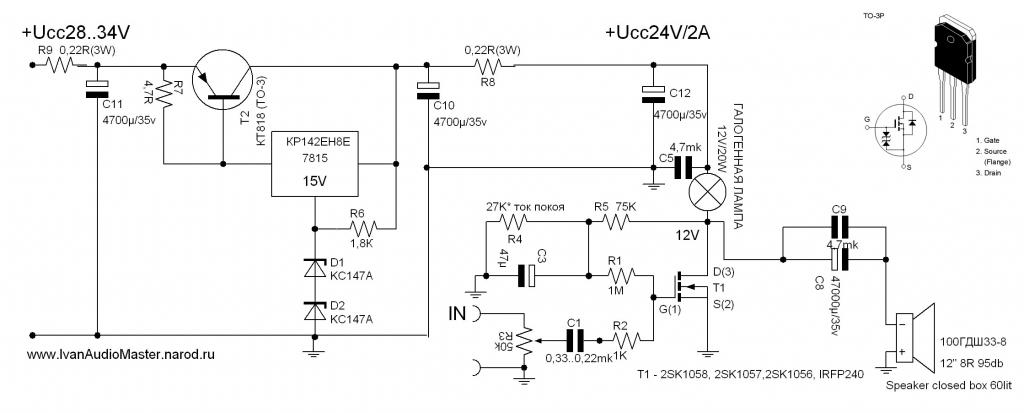

    Mọi người cho em hỏi là có cách nào tính được R và A của bóng đèn sợi đốt 110v - 300w khi mình cấp nguồn thấp hơn định mức không .
    vd: cấp 12v, 24v vào bóng 110v 300w thì R và A sẽ là bao nhiều ?.

          Cám ơn các bác đã góp ý cho em xem ra khó quá. Thật em đang muốn tìm bóng đèn khi hoạt động cỡ 7-15 ohm cho nguồn 12v. Thị trường có bóng 12v 20w thi nóng quá em đang tính tìm bóng khác cũng điện trở mà chỉ sáng liêu riêu thôi.

              Em đang DIY Amplifier Class A. Tác giả dùng bóng 12v 20w làm trở tải toả nhiệt kinh khủng rất nóng sơ ý phỏng tay nên e đang tìm bóng khác cùng chỉ số ohm mà sáng liu riu dùng trở cũng rất nóng (trở 50w - 200oC) e cần xác định đẻ xem bóng nào đáp ứng dc số ohm mà chỉ sáng liu riu ấm ấm thôi mát mẻ hơn có ánh sáng dịu dịu như ampli đèn.
                Tải giả cho amp mình dùng điện trở dây quấn 8 R cs bằng cs amp hay lớn hơn tý hay là dùng dây mayso bếp đo cắt từng đoạn 8 R , nóng là điều dĩ nhiên vì có điện vào thì có nhiệt ra muốn đỡ nóng thì tăng R lên 16 .
                Muốn dùng bóng đèn thì nối tiếp điện trở 8-16 hay hơn vào là sẽ sáng liu riu thôi .
                Mình chưa xem hình tưởng tải giả cho loa nên còm như trên chứ tải dòng cho mos thì chắc nóng rồi vì đèn liu riu thì mos không đủ dòng để hoạt động , thay cầu chì thế cho đèn hay dùng điện trở .5 R 10 W thế vào rồi lấy áp 2 đầu điện trở cấp cho cái bóng nhỏ hay led .
                  Vd thành phẩm sẽ giống xem xem ảnh nhìn phong cách, mua đầy đủ linh kiện rồi ráp xong nóng quá tan chảy cả nhựa ra thay bóng đèn là không khả thi rồi đành kiếm trở nào công suất cỡ 100w trở lên mới ấm nổi. Cám ơn bác đã góp ý nhé
