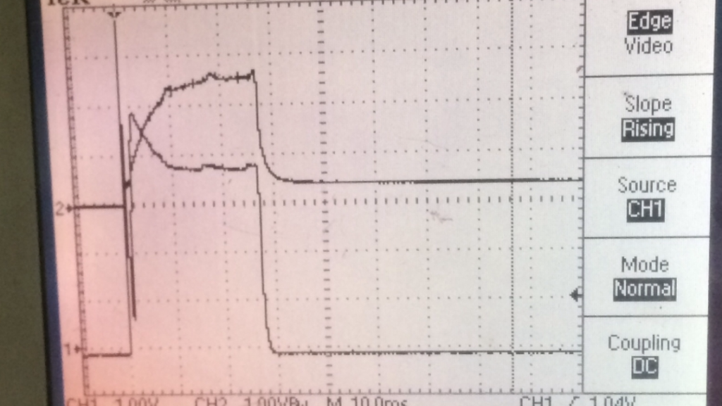

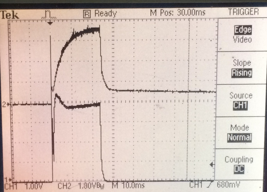

                          CH1 là tín hiệu kV, CH2 là mA.
                          Dòng preheat bị thừa, nhiệt độ ban đầu của tim đèn lúc ready quá nóng, dòng lúc đầu bị vọt lố. Dù sau đó mạch hồi tiếp đã giảm nhiệt độ tim đèn xuống nhưng tính chung thì mAs vẫn bị thừa.
                          Đây là máy xách tay dòng nhỏ, thời gian phát tia tương đối dài nên dễ chỉnh. Máy công suất lớn, thời gian phát tia ngắn chỉnh sẽ phức tạp hơn.
                          Máy có tích phân thì khoẻ re:chỉ cần chỉnh dòng tương đối, phần còn lại để cho mạch tích phân lo.

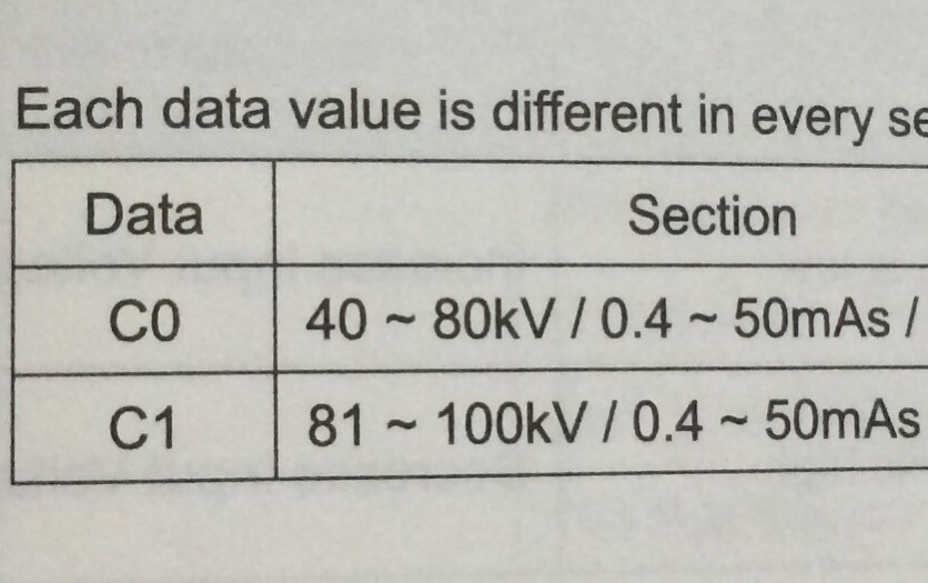

                            Kv nó chia ra nhiều khoảng. Mỗi khoảng nó dùng 1 thông số đốt tim. Như kV nhỏ ở đầu khoảng vẫn bị thiếu, kV lớn ở trong cùng khoảng vẫn bị thừa.
                            Dùng một thời gian, tim đèn hao mòn, dòng giảm dẫn đến thiếu mAs. Mạch tích phân sẽ tự động bù cho đủ.

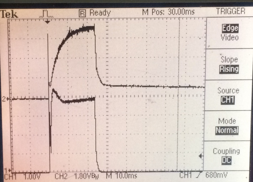

                              Click image for larger version  Name:	AB9CF3F2-C3F5-4F39-9266-4D1A1A37308D.png Views:	0 Size:	549.4 KB ID:	1718799
                              Thầy bói ơi ông đã lấy cái mạch điều chỉnh filament theo kv rồi sao không về nhà còn ở đây phân bua?
                              Ông phân bua mà ông chẳng biết gì cả, khi ready filament chỉ mơi nung tim nhè nhẹ, mà thừa là tại ộng đã lấy mạch điều chỉnh filament của người ta rồi, coi chưng bị bắt đấy.
                              Theo ông khi mAs thừa thì cái tích phân của ông xử lý thế nào?

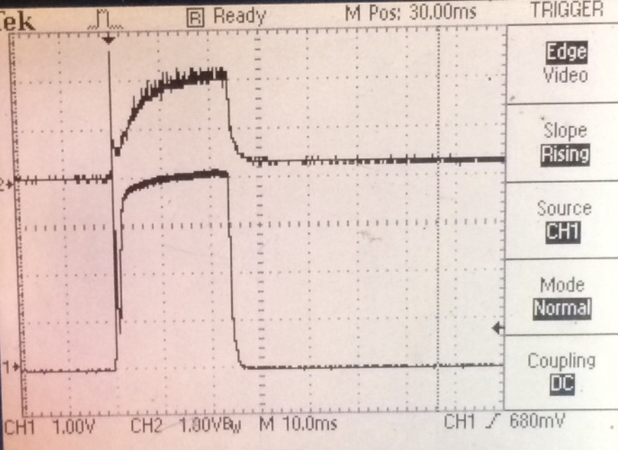

                              • #30
                                KV=40 dòng lúc đầu bị yếu mạch hồi tiếp phải tăng lên.
                                KV=75 dòng lúc đầu bị lố, mạch hồi tiếp phải giảm xuống.
                                KV=81 thông số đốt tim giảm xuống, dòng lại bị thiếu
                                KV=90 thông số đốt tim giữ nguyên, dòng tăng lên theo KV
