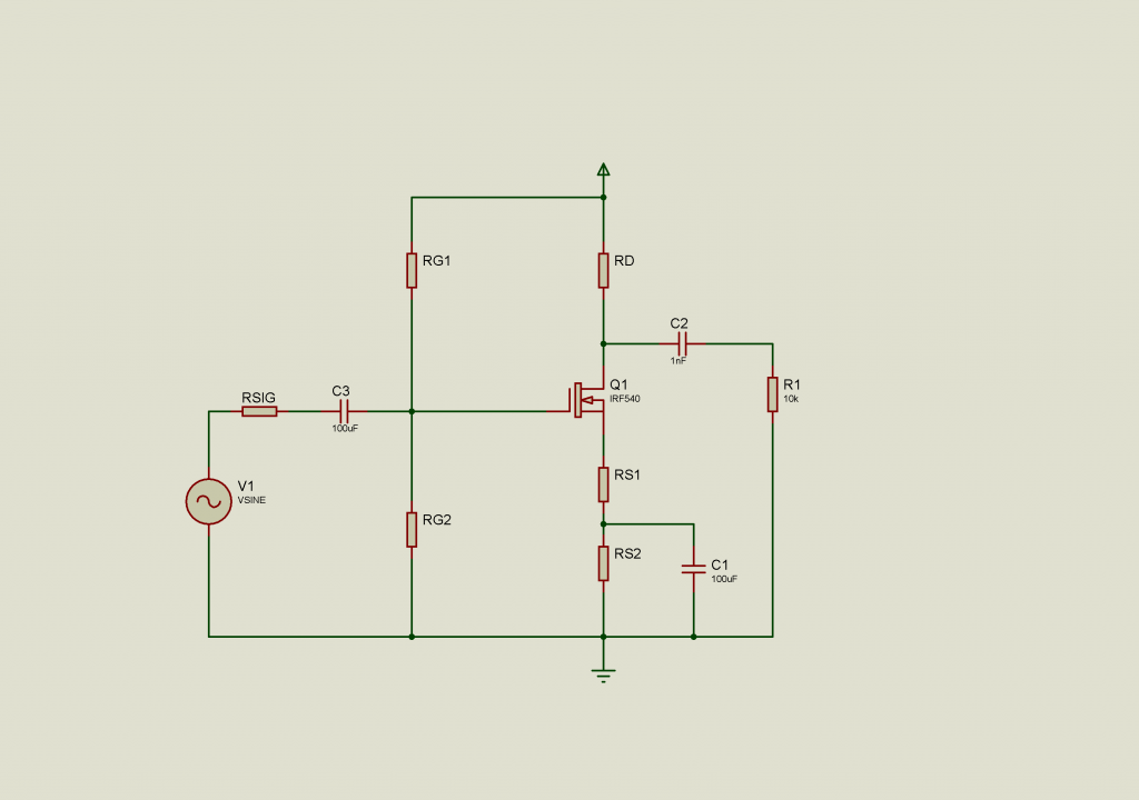

    Mn cho em hỏi là hiện em muốn thiết kế một mạch CS có hệ số khuếch đại toàn mạch Vo/Vi = 58. Em chọn con MOSFET IRF540 để làm mạch mà cái datasheet của nó lại không có các thông số như là kn hay transconductance gm để tính hệ số khuếch đại riêng phần Av của khối khuếch đại ạ. (

    Mosfet dùng đóng ngắt hoặc khuếch đại dòng điện dạng xung vuông thôi, khuếch đại giữ dạng tín hiệu phải dùng ic hoặc BJT hay Fet

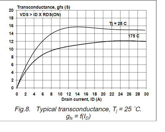

      Trong datasheet có cho mà (dưới dạng đồ thị).
      Mạch này có hồi tiếp âm nên độ lợi áp chủ yếu phụ thuộc vào các điện trở Rg, Rd, Rs.
      sau.ph

        Cho em hỏi ý anh nói có phải là gm ở cái đồ thị này không ạ @@
