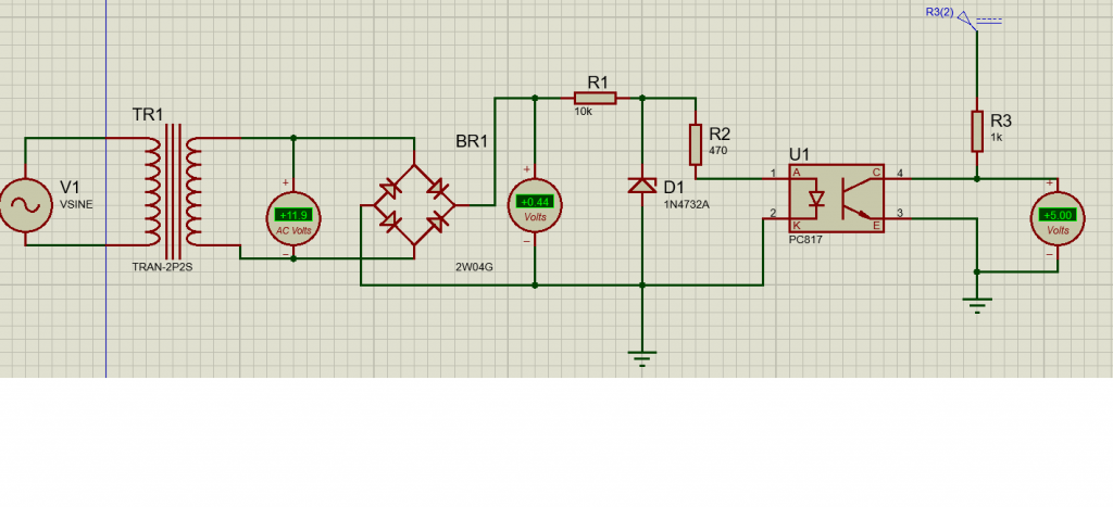

Chào mọi người, hiện tại em đang làm mạch phát hiện điểm 0 dùng opto PC817. Khi dùng proteus để mô phỏng, thì lúc không có biến áp mạch lại chạy bình thường nhưng khi gắn biến áp để hạ áp từ 220V->12V thì mạch lại không chạy đúng như mong muốn vì áp sau khi chỉnh lưu lại bé hơn zener 4.7V. Mong mọi người giúp đỡ. Em cám ơn
Mạch phát hiện điểm 0 dùng opto PC817 (zero crossing detector circuit using optocoupler)
Cần giảm R1, R2 xuống cỡ vài trăm ôm (công suất thích hợp) và Zener ghim áp 3,3V hoặc nhỏ hơn, thí dụ 3 con 4007 nối tiếp.
Voltmeter DC có gì đó sai sai.
Có biến áp cách ly rồi thì dùng transistor (Vbe=0,6V) chứ không cần dùng opto (Vak=1,3V) nữa , để cho xung hẹp, chính xác điểm 0.sau.ph
- 1 like

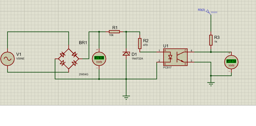

Vậy nếu cháu muốn dùng opto thì bỏ biến áp cách ly mà nối thẳng nguồn 220V AC vào mạch cầu diode liệu có ổn không chú? Cháu tìm hiểu thì không dùng biến áp cách ly thì cũng phải nối thêm tụ với trở rồi mới nối vào mạch cầu diodeNguyên văn bởi T.L.M Xem bài viếtCần giảm R1, R2 xuống cỡ vài trăm ôm (công suất thích hợp) và Zener ghim áp 3,3V hoặc nhỏ hơn, thí dụ 3 con 4007 nối tiếp.
Tại trăng tại sao cái gì. Với điện nguồn 220V thì sườn tăng điện áp rất cao. Mức opto mở sẽ gần với điểm 0 hơn ( điểm A). Khi dùng điện áp 12V, sườn tăng điện áp thấp, điểm mở của opto sẽ trễ xa hơn điểm 0. Đây chỉ là kiểu bài tập thực hành, không áp dụng trong thực tế được.

Được. Mạch ở trên có trở hạn dòng rồi, có thể nối vào nguồn 220V luôn.Nguyên văn bởi KeNhapMon Xem bài viếtVậy nếu cháu muốn dùng opto thì bỏ biến áp cách ly mà nối thẳng nguồn 220V AC vào mạch cầu diode liệu có ổn không chú? Cháu tìm hiểu thì không dùng biến áp cách ly thì cũng phải nối thêm tụ với trở rồi mới nối vào mạch cầu diode
Không dùng tụ, vì tụ làm lệch pha.
Có thể dời R1 ra trước cầu diot thì an toàn hơn.
