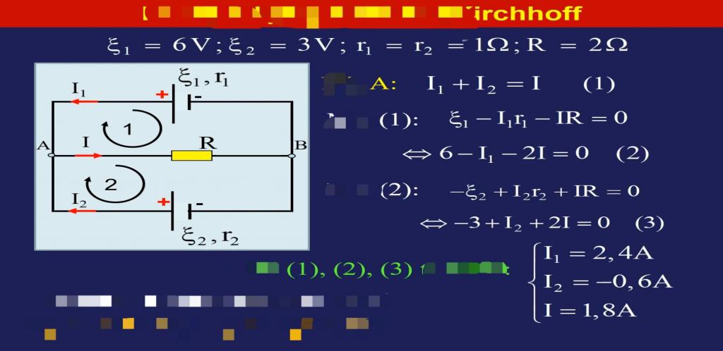

Cho mình hỏi công thức, chi tiếc cách giải bài toán này với? Mấy bạn ? I1 I2 I3 ? Làm sao tính ra?
Công thức tính định luật kirchhoff
Trong chính cái hình đã có lời giải (khá) chi tiết rồi đó. Công thức (1) là định luật Kirchhoff về dòng điện. Từ đó suy ra đám còn lại, đặt hệ phương trình rất đơn giản tính ra I1, I2, I tổng.
