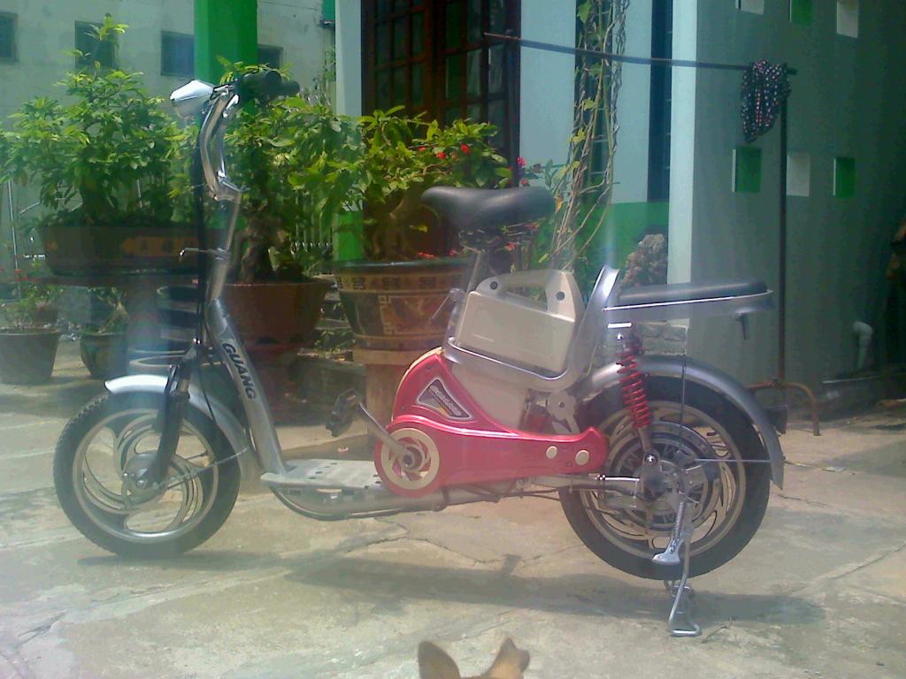

các bác cho hỏi là động cơ mua về thì có lổ căm ( nan hoa) sẳn hay phải tự khoan, mà nếu có sẳn lỡ không trùng với niền thì làm sao, bác nào làm rồi có kinh kiệm chia sẻ với
Chào anh, động cơ có loại có lỗ sẵn, có loại gắn liền mâm. anh mua động cơ về rồi tính toán để mua bộ căm mới lắp vào là đc

Vừa lụm 3 cái 20Ah về làm xe sẵn hỏi luôn . Giá từ đại lý chính thức Globe tãi Cần Thơ có loại bình Nguyen Long nữa thèn này chung hãng Globe ^^ giá cạnh tranh hơn chả hiểu nhưng Ampe khác nhiều

Mấy bác cho hỏi: nếu mình dùng động cơ 36v gồm 3 bình 12v mắc nối tiếp để chạy động cơ, khi đó mình câu dây riêng từ 1 bình để cho đèn và kèn thì có ảnh hưởng gì không?
Theo mình thì lúc đầu có lẽ nó ko sao, nhưng sau này có lẽ bình đó sẽ yếu hơn bạn à
