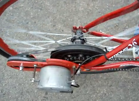

Gửi các MEMBER tham khảo mạch tự chế để ứng dụng vào đủ thứ, từ xe đạp điện cho người lớn đến xe đồ chơi cho trẻ em, đến cả những ứng dụng cần điều khiển DC Motor như điều chỉnh tốc độ máy quay nướng gà, vịt cho đến kéo rèm che.v.v...
Rất đơn giản mà lại giá bèo...
Mua xe đạp thường + động cơ secondhand + mạch nhỏ gọn = Xe đạp xanh, sạch, tập thể dục khỏe người và tiền điện nạp acquy không tốn như đổ xăng.
Xe đạp Secondhand khoảng 2Tr.
Mạch điều khiển mua linh kiện tự chế giá thành khoảng 100K (nếu mua thì khoảng 300K và phải đặt hàng)
Motor gạt nước oto khoảng 150K.
Gia công cơ khí và lắp thêm nhông + xích khoảng 500K
Tổng thiệt hại khoảng 3Tr là có thể có xe đạp điện để đi cho khỏe người, tiết kiệm kinh tế và bảo vệ khỏi ô nhiễm môi trường.
Có 3 tốc độ tôi đã đo kiểm tra tương ứng với dòng điện tiêu thụ là 0,7A/ 1,45A/ 2,15A (đây là đo dòng không tải), cho nên có thể tạm tính như sau:
dùng Acquy 14AH thì chạy được khoảng 4 tiếng (với tốc độ Max 2,15A x 4h = 8AH). Tuy nhiên còn có thể lâu hơn vì còn phải giảm tốc độ tránh ổ gà và chướng ngại vật.
Tốc độ tùy theo kết cấu cơ khí mà các bạn chọn, VD 25km/ giờ thì 1 bình Acquy nạp đầy có thể chạy được:
25km/ giờ x 4 giờ = 100km. (chỉ tính 80% hiệu suất khi có tải thì còn 80km)[

cảm ơn bạn đã chia sẻ. Nhưng theo khả năng hiểu biết có hạn của tôi thì xe bạn làm vẫn chưa đạt. Chưa đạt về vận tốc thực, quãng đường thực, rồi mạch điều khiển, tay ga bằng biến trở, motor, công suất. Không biết bạn đã test khi có tải chưa nhưng tôi nghĩ không khả quan, vả lại motor của bạn như vậy chưa thẩm mỹ và ko an toàn. motor của bạn là loại 1 pha, tay ga bằng biến trở... ý tưởng của bạn thì tốt nhưng thực tế thì chưa đc. có gì sai mong bạn bỏ qua choNguyên văn bởi stonevina Xem bài viếtCần gì phải mua xe đạp điện và bộ điều khiển làm gì cho tốn tiền!
