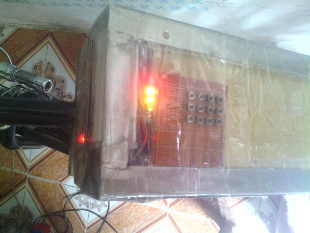

Đã làm xong cái xe nhưng nay mới có điều kiện up mấy cái ảnh để anh em xem xét, tham khảo.
Động cơ em dùng là loại động cơ 36v, đường kính 19cm nên khá vất vả cho công tác chọn nan hoa phù hợp. Em đưa em nó ra mấy ông thợ, thử đủ các loại nan hoa nhưng mấy ông thợ đều lắc đầu quầy quậy, bó tay. Sau khi đi các thợ đó, em đã tích lũy được kinh nghiệm đan nan hoa, thế là về nhà tự ngồi đan vì đan vành của em không theo nguyên tắc của mấy ông thợ mà mình phải tự nghỉ ra.
Bình ắc quy em dùng là loại Globe 12v/12Ah. Lúc đầu chưa có hộp đựng ắc quy nên em dùng tạm cái hộp giấy để đựng và dùng dây buộc sau. Khoảng hơn 1 tuần sau em mới có thời gian đi nhờ thợ hàn cho 1 hộp inox gắn vào khung xe.
Thứ 7 và chủ nhật rảnh rỗi k có việc gì làm, thế là em ngồi hàn mạch báo dung lượng bình ắc quy và cái mạch mã khóa số điện tử: bấm đúng mã thì sẽ mở công tắc, và chế thêm nốt cái đèn pin để đi buổi tối.
Còn 1 việc nữa đó là bọc vỏ hộp để chống nước cho bộ bình: Em dự định dùng Alumi, đã nhờ ông anh làm hộ nhưng chưa có thời gian làm.
Kết quả là: Xe em đi được tốc độ tối đa là 38km/h (em test bằng phần mềm định vị GPS trên điện thoại). Quãng đường đi được là 50km mới phải sạc, thời gian sạc đầy là 7h.
oh ngon cái của bác là động cơ bao nhiu w nhỉ ??? nếu 38km/h thì loại này dùng 36v hử bác...???Nguyên văn bởi tinhcachoem0 Xem bài viếtĐã làm xong cái xe nhưng nay mới có điều kiện up mấy cái ảnh để anh em xem xét, tham khảo.
khi sắp hết điện ac quy tốc độ có giảm k nhỉ...mấy cái này e chưa rõ
