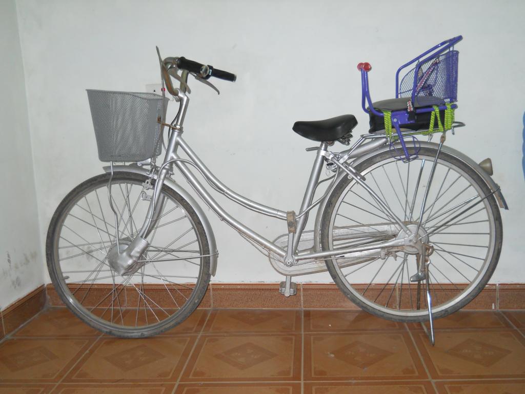

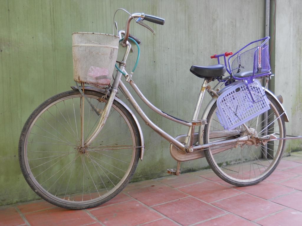

Xem ảnh chụp xe của bạn và xe của bác Lộc thì thấy xe bạn có nhiều tầng líp, còn xe bác Lộc 1 tầng líp.
Nhà tôi có cái xe mini Nhật. Cũng muốn chế thêm thành xe đạp điện. Tôi ngại việc lắp thêm líp để chạy động cơ. Định đặt động cơ và sử dụng luôn 1 tầng líp xe đạp. Nếu được như vậy đỡ mất thêm một ít công sức và vẫn sử dụng được phanh sau của xe, không phải lắp thêm phanh sau kiểu càng cua vào khung xe.
Không hiểu làm như vậy liệu có được không. Bạn xem hộ tôi nhé.
Xin cảm ơn bạn.

Có loại motor lắp bánh sau có cả phanh, ko cần phải sử dụng phanh càng đâu bác ahNguyên văn bởi Nhật Nam Xem bài viếtChúc mừng bạn quangvinh06.
Xin cảm ơn bạn.Trần Quang Định

Xin cảm ơn bạn. Hơi buồn là tôi ở Hà Nội, nên không nhờ bạn giúp được rồi.Nguyên văn bởi giakem Xem bài viếtanh ở đâu? nếu sàigon thì tôi giúp cho.
Nguyên văn bởi dinh.dt Xem bài viếtCó loại motor lắp bánh sau có cả phanh, ko cần phải sử dụng phanh càng đâu bác ahLúc đầu tôi định lắp động cơ 1 chiều để không thay đổi phụ kiện nào của cái xe đạp Nhật. Nhưng thấy theo lời góp ý của các bạn thì việc chế thêm có vẻ đơn giản hơn, mà trông cái xe cũng vẫn đẹp, hiệu suất động cơ lại nhiều hơn. Còn việc lắp nan hoa, cân chỉnh vành tôi có lúc đã làm. Định để ắc quy trên đèo hàng, cố làm phần để ắc quy trông như phần mút đệm của phần đèo hàng, không hiểu có được không, cái xe này tôi không đèo gì cả nên cố gắng trang trí phần đèo hàng sau khi chế trông cũng tạm gọi là được. Dạo này bác Lộc có vẻ bận, có thể phải gọi nhiều lần mới được.Nguyên văn bởi quangvinh06 Xem bài viếtMón này bác Lộc đang có hàng thì phải. Bạn alô cho bác Lộc xem
Xin cảm ơn các bạn.
