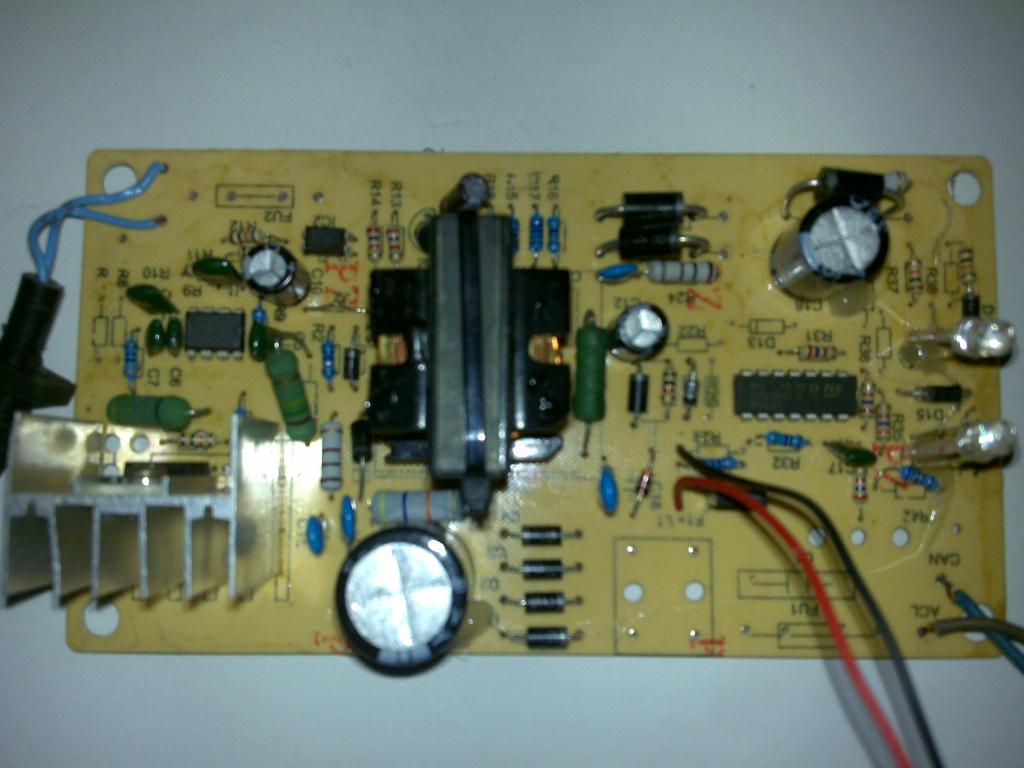

Bạn dò từ đường nguồn ra hồi tiếp về qua opto nó có khoảng 2 con điện trở mắc nối tiếp trước khi vào con TL431. Bạn tăng giá trị điện trở đó lên. Nhớ là tăng từng chút 1. Hoặc nối tiếp cái triết áp rồi tăng dần lên. Sau khi đc rồi thì tháo triết áp ra rồi đo giá trị điện trở và thay con điện tương ứng vào. Bạn chú ý mấy con điện trở dán này nếu hàn quá nhiệt thì hay bị chết lắm. Nếu ở đường hồi tiếp mà điện trở đứt hoặc cháy thì ko có hồi tiếp về dẫn đến nổ công suất đấy. Nhớ cẩn thận từng chút 1Nguyên văn bởi sirius110rc Xem bài viết[ATTACH=CONFIG]59093[/ATTACH]
anh dinh dt và mọi người cho em hỏi tí , cái mạch xạc 36V 12A tự động này em mua ở trợ trời , em đo nguồn ra khi chưa cắm xạc chỉ được 41,6V , khi xạc cho 3 bình 12A nó tự ngắt khi được 13,2 V mỗi bình , em muốn nâng nguồn xạc lên cao hơn khoảng 45V thì phải làm ntn hả anh?

bạn cho hỏi tý, cái sac bạn mua ở quầy nào và bao nhiêu tiền không?Nguyên văn bởi sirius110rc Xem bài viết[ATTACH=CONFIG]59093[/ATTACH]

bạn đi vào chợ trời , dãy đồ xe đạp nhé , ở bên tay phải , đi vào khoảng 4-5 nhà sẽ có 2 quầy rất to , bạn vào đó mà mua cho rẻ , 150k / 1 cáiNguyên văn bởi quoctuy Xem bài viếtbạn cho hỏi tý, cái sac bạn mua ở quầy nào và bao nhiêu tiền không?

vâng mạch em dùng không có lk dán , toàn cắm thôiNguyên văn bởi dinh.dt Xem bài viếtBạn dò từ đường nguồn ra hồi tiếp về qua opto nó có khoảng 2 con điện trở mắc nối tiếp trước khi vào con TL431. Bạn tăng giá trị điện trở đó lên. Nhớ là tăng từng chút 1. Hoặc nối tiếp cái triết áp rồi tăng dần lên. Sau khi đc rồi thì tháo triết áp ra rồi đo giá trị điện trở và thay con điện tương ứng vào. Bạn chú ý mấy con điện trở dán này nếu hàn quá nhiệt thì hay bị chết lắm. Nếu ở đường hồi tiếp mà điện trở đứt hoặc cháy thì ko có hồi tiếp về dẫn đến nổ công suất đấy. Nhớ cẩn thận từng chút 1
Hình của bạn mờ quá tôi zoom lên ko rõ. Mà sạc của bạn hình như ko sử dụng linh kiện dán như vậy thì yên tâm hơn. Có gì tối tôi về tôi ngó lại cái sạc kiểu này rồi tôi báo cho cụ thể
, cảm ơn anh , để em thử

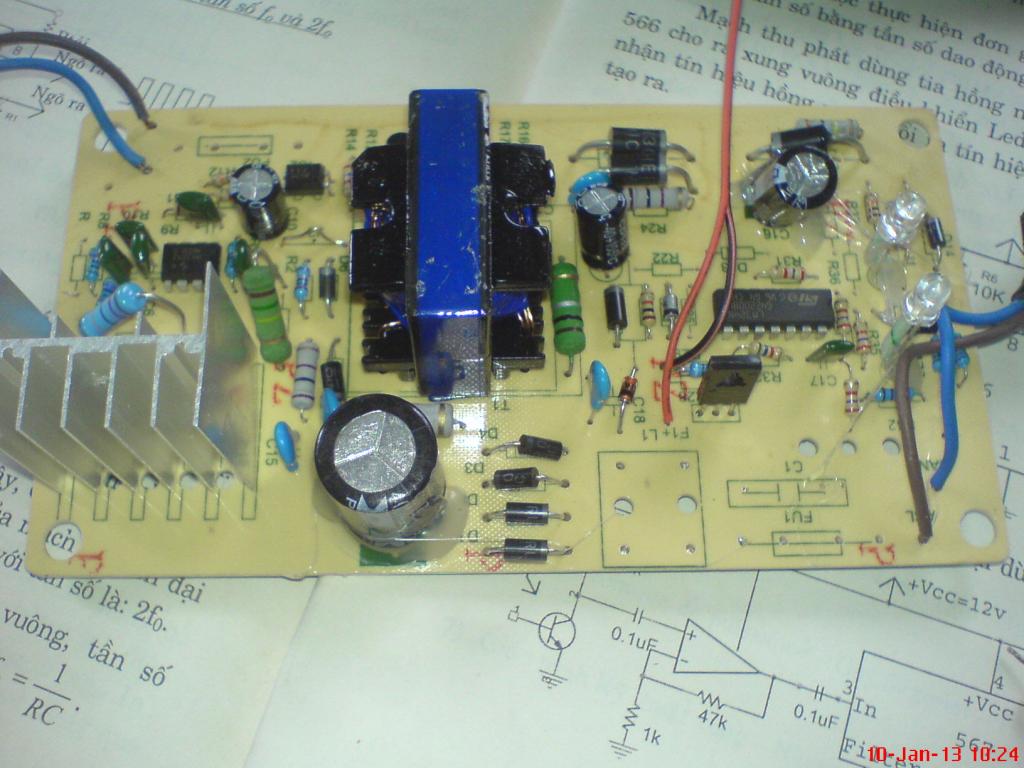

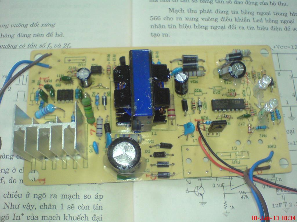

đây là ảnh em chụp lại , mạch của em có con LM324 .một con HY3842 , còn con công suất là 1601 TSP5N60M , anh xem lại giúp em nhé , để nó lên khoảng 45V thì chia ra mỗi quả 15V , rút ra nó tụt xuống khoảng 14V là đẹp
tôi nghĩ acqui 12V, thì khi sạc đầy áp đo lúc đó chỉ là tạm thời thôi và tùy vào loại acqui của hãng sản xuất. Muốn chính xác phải đợi vài tiếng thì áp lúc đó mới tương đồi chính xácNguyên văn bởi sirius110rc Xem bài viết[ATTACH=CONFIG]59203[/ATTACH]
