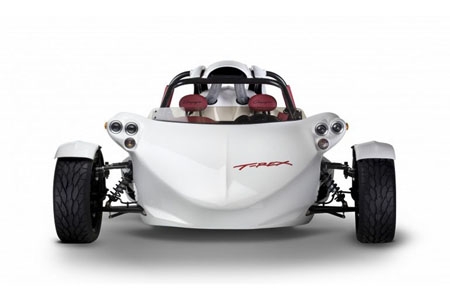

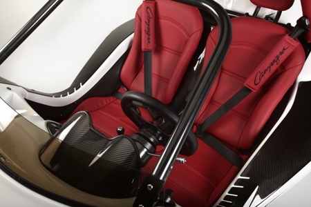

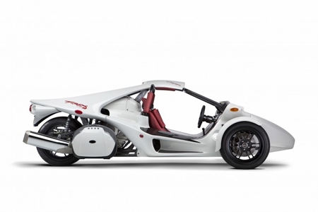

em chọn mẫu em này. hi các pác thấy thế nào ah. em định làm 2 động cơ đùm hai bánh trước, và làm động cơ honda vào bánh sau. thiết kế làm sao cho động cơ bánh sau tháo ráp linh hoạt. chạy gần thì tháo ra, chạy đường dài thì ráp vào. các bác có kinh nghiệm cho em ý kiến với ah. rất mong được sự hỗ trợ từ các bô lão. trước tiên về kích cỡ bánh em chọn theo mẫu bánh của bác emyeu_bacloc, về động cơ đùm ở hai bánh trước theo các bác dùng loại nào thì phù hợp ah
