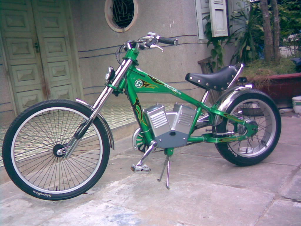

vấn đề của bạn thì đã có rất nhiều trên diễn đàn, với bản thân tôi thì nhận thấy motor 250W thì không chạy được 35km/h đâu. Tôi làm chỉ chạy đc khoảng 22 - 25km/h đối với bánh to. còn bánh nhỏ sẽ thấp hơn. Bánh nhỏ chạy chậm hơn nhưng quãng đường sẽ bằng nhau. Với khoảng 35km thì bác phải dùng bình 12Ah mới đủ . Còn về cái vành xe thì bác muốn hỏi loại vành trước hay sau?Nguyên văn bởi quancao1288 Xem bài viếtkhông ai giúp em với ạ??? với lại các bác cho em hỏi tìm đâu ra cái vành giống như trong hình đây ạ??? em thích dc đùm loại 24v 250w hoặc 350w để gắn cho ít bình với lại sưu tầm đc máy cái vành này gắn vào nhìn cho nó bảnh[ATTACH=CONFIG]72000[/ATTACH]Trần Quang Định

Nguyên văn bởi dinh.dt Xem bài viếtvấn đề của bạn thì đã có rất nhiều trên diễn đàn, với bản thân tôi thì nhận thấy motor 250W thì không chạy được 35km/h đâu. Tôi làm chỉ chạy đc khoảng 22 - 25km/h đối với bánh to. còn bánh nhỏ sẽ thấp hơn. Bánh nhỏ chạy chậm hơn nhưng quãng đường sẽ bằng nhau. Với khoảng 35km thì bác phải dùng bình 12Ah mới đủ . Còn về cái vành xe thì bác muốn hỏi loại vành trước hay sau?
ý em là cái vành sau. nhìn mạnh thật. đại khái là em muốn làm một chiếc loại vành giống vành như trong hình vậy. theo bác đinh nói vậy không lẽ xe trong hình chạy chưa tới 20km/h hả bác??? em tháy hình như cũng 2 bình với lại động cơ đùm lun ak???

[QUOTE=vanphiet;713257]hi các bác đây là con xe mình mới hoàn thành,xe chạy động cơ 24v-250w nhưng mình lắp thành 36v với bánh 20inh và chế thên líp vào động cơ,xe chạy khá bốc được khoảng 35km/h,với 3 bình 12v-7AH thì đi được khoảng 28km.thank các bác đã quan tâm
uả vậy là bác này chém hả bác định?
[QUOTE=quancao1288;767066]Tôi đã nói rồi mà. Tôi chỉ nói đánh giá của bản thân tôi mà thôi, tôi không đánh giá cảm nhận của người khác. Cái gì tôi trải qua nhiều tôi mới dám nói. Thế giới ảo mà. Có đa chiều thông tin. Để biết được thông tin nào đúng chi bằng mình làm thử. chúc bác luôn vuiNguyên văn bởi vanphiet Xem bài viếthi các bác đây là con xe mình mới hoàn thành,xe chạy động cơ 24v-250w nhưng mình lắp thành 36v với bánh 20inh và chế thên líp vào động cơ,xe chạy khá bốc được khoảng 35km/h,với 3 bình 12v-7AH thì đi được khoảng 28km.thank các bác đã quan tâm

Vành sau to như vành xe máy vậy, nhưng lỗ chân nan hoa lại cách xa nhau. Loại này có lẽ bác có thể tìm được ở cửa hàng bán phụ tùng xe máy hoặc những chỗ chuyên độ chế xe máy. Motor thì có nhiều loại, nhiều kiểu, có cả chổi than, cả không chổi than. Bạn phải có hình ảnh hoặc thông tin gì chứ. Chúc bác có 1 chiếc xe như ýNguyên văn bởi quancao1288 Xem bài viết[ATTACH=CONFIG]72025[/ATTACH]
