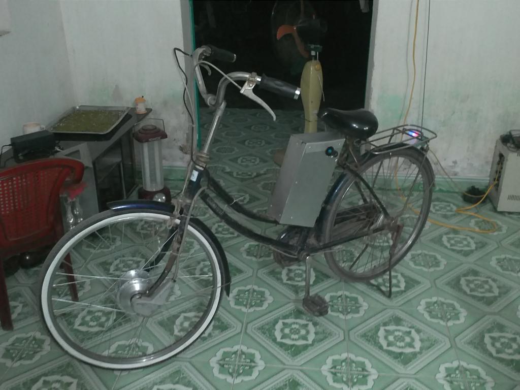

bánh trước thì cũng k đáng ngại lắm tại vì nó k tải gì nặng nếu lên dốc hoặc khi khởi động mà k đạp trợ lực thì nó quay tít mù luôn, k vấn đề gì cả chỉ sợ các bác k đủ tiền thay lốp thôiNguyên văn bởi vjetcc Xem bài viếtThế cơ ạ ? Mình chưa thử lắp 36v bao giờ nên cũng ko biết dc . Lắp 24v lên max dc có 24km thôi ợ .
Nhưng bác lắp 36v đi có bền ko ợ ! Mình chỉ sợ mấy cái bánh răng bằng nhựa ko chịu được .
nhanh mòn lắm

Chạy 36v khoảng >10km thì động cơ có nóng lắm ko bác ?Nguyên văn bởi tuankep6 Xem bài viếtbánh trước thì cũng k đáng ngại lắm tại vì nó k tải gì nặng nếu lên dốc hoặc khi khởi động mà k đạp trợ lực thì nó quay tít mù luôn, k vấn đề gì cả chỉ sợ các bác k đủ tiền thay lốp thôi
nhanh mòn lắm
bình e 7.5A chạy hết pin thì ấm ấm chừng hơn 20kmNguyên văn bởi vjetcc Xem bài viếtChạy 36v khoảng >10km thì động cơ có nóng lắm ko bác ?

bác có kinh nghiệm gì chia sẻ e với.giờ e mới bắt đầu tìm hiểu.Nguyên văn bởi song_hong2 Xem bài viếtlàm xong con xe!!! nói chung lắp ở bánh trước thì hay có hiện tượng trượt do đầu xe nhẹ,chạy khỏe,do xe k có thụt nhún nên đi nhanh cũng xóc,nc phù hợp đường tp hơn, chưa làm nhiều nên bị tốn nhiều tiền linh tinh quá...
