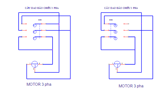

đảo chiều bằng cầu dao H là thế này phải ko pác?Nguyên văn bởi cddt061 Xem bài viếtChú ý mấy thím dùng relay hay công tắc đảo chiều động cơ chổi than hay động cơ ko chổi than nhóe.
Nguyên tắc: Với động cơ chổi than thì chỉ cần đảo 2 dây cấp cho động cơ là xong. Còn động cơ không chổi than thì đảo 2/3 dây <dùng bo dk đa năng ko có hall, như động cơ 3pha bình thường>
Chuyển mạch bằng relay hay công tắc H <6 tiếp điểm> đều được. Dùng relay lấy 12V từ 1 bình ra thoải mái nhé, ko phải hạ áp j đâu, vì khi chạy lùi thời gian ít hơn rất nhiều.
Cái quan trọng ở đây là dòng điện chạy qua các tiếp điểm của relay hay công tắc
Cặp tiếp điểm này mà không chịu được dòng lớn, ít cũng phải 10A thì mình tin rằng nó sẽ cháy tiếp điểm ngay lần chuyển mạch đầu tiên...
