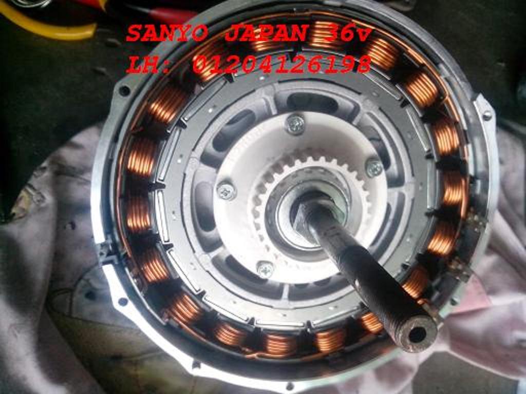

BO ĐA NĂNG E ĐÃ DÙNG KO BỊ NHƯ VẬY, BÁC tháo cái động cơ ra xem răng có mòn ko, nếu mòn thì lúc đầu depa momen lớn nó cũng kêu đấy, sau đó chạy rồi bánh răng nó bắt vào rồi thì ko kêu nữa. còn điều tốc bình thường ko đấu dây hall vẫn quay nhưng momen yếu và chạy rung bần bật, cũng kêu retttttttt

nếu vành nan hoa bạn xem lại xem căng chuẩn và căng chưa, xe mình đi cũng cọt kẹt sau nhìn thấy đan nan hoa trái chân và chưa căng nên đan lại thấy ok rồi!!!Nguyên văn bởi 18072012Bac namdc cho e hoi chut, cái đc của e lúc đầu vặn ga là nó lại kêu kẹtttttttt, cứ giảm hết ga xong lại vặn tiếp lại kêu. E có 2 dc như này cái nào cũng vậy. K biết cos fai do e dùng bo điều khiển đa năng k bác nhỉ. Mong các bác giúp
con của bác là 36V 350w nhá, còn bánh răng con này thì hàng xe đạp điện có bán nhiều lắm, hỏng lại thay rẻ lắm.Nguyên văn bởi 18072012e tháo ra rồi nhưng k thấy có hiện tương 3 cái bánh răng bị mòn bác ah, mà bác có tiện đc 3 bánh răng đó bằng sắt k
anh moto e tháo ra đây ah
.ah bác cho xem xem cho e cái dc này chạy bao nhiêu v vs bao nhiêu W đc k?
con 36 sanyo này khoảng 450-500w nè
